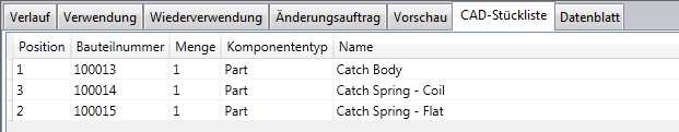

CAD-Stücklisten-Vorschau
Das CAD-Stücklisten-Vorschaufenster zeigt die Stücklistendetails für die ausgewählte Datei an, einschließlich der aus externen Anwendungen gesammelten Daten.

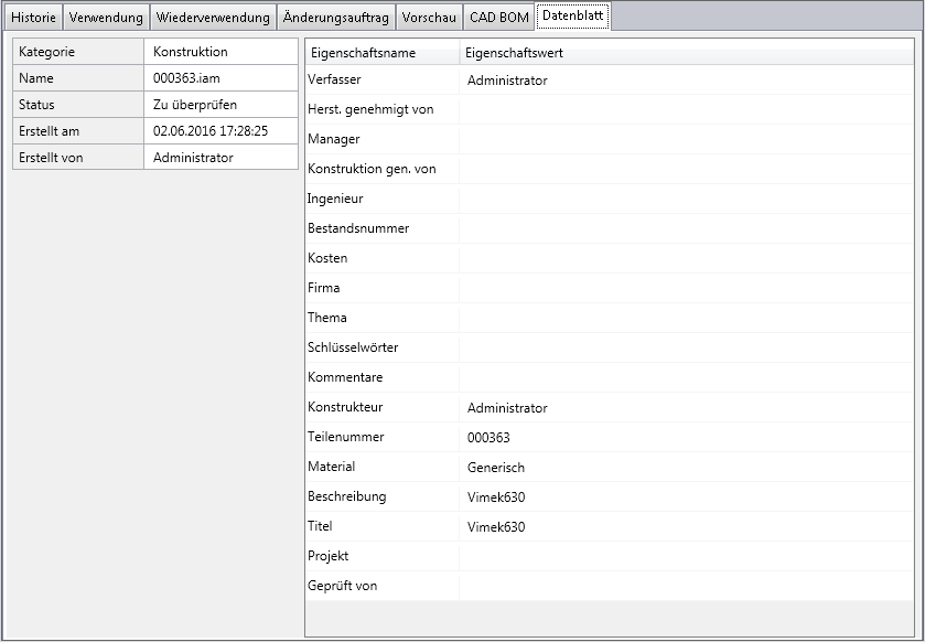

Datenblatt-Vorschau
Die Datenblatt-Vorschau zeigt standardisierte Dateieigenschaften an, die von Ihrem Administrator festgelegt werden. Beispielsweise zeigt das Vorgabedatenblatt auf einen Blick relevante Dateiinformationen wie Status und Kategorie an.
