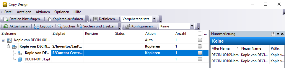

Zeichnungsansicht ist ein Konfigurationsmodus, über den Sie Zeichnungen einzelne Kopieraktionen zuweisen können.
Aktivieren Sie die Option Zeichnungsansicht im Menü, um die Zeichnungen im Hauptraster anzuzeigen.
Vorgabeverhalten für verknüpfte Zeichnungen
Verwenden Sie die Ansicht, um auf Zeichnungen zuzugreifen und ihnen einzelne Kopieraktionen zuzuweisen. Die Verknüpfungsaktion wird in der Spalte Aktion durch den Wert Auto gekennzeichnet.
Wenn beispielsweise eine Datei zum Kopieren und die verknüpfte Zeichnungsdatei als Auto markiert ist, erhält die Zeichnung nach Abschluss des Kopiervorgangs denselben neuen Dateinamen (mit dem Suffix (1), (2), (3) usw.) und Speicherort wie die verknüpfte Datei.
Wenn in der Modellansicht Dokumente auf Auto festgelegt wird, nehmen sie denselben Namen an wie die ersetzte oder kopierte abhängige Datei. Dies kann zu doppelten Dateinamen führen. Wechseln Sie zu Ansicht > Zeichnungsansicht anzeigen zum Aktivieren der Zeichnungsansicht, um Dateinamenskonflikte auszuräumen.
