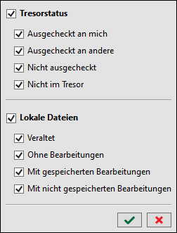

Filtern im Vault Browser
Sie können die im Vault Browser aufgelisteten Dateien über das Menü Filter filtern.
- Wählen Sie Ausgecheckt an mich aus, um nur Dateien anzuzeigen, die derzeit von Ihnen ausgecheckt sind.
- Wählen Sie Nur an Dritte ausgecheckte anzeigen, um nur Dateien anzuzeigen, die von anderen Benutzern ausgecheckt sind.
- Wählen Sie Nicht ausgecheckt aus, um nur Dateien anzuzeigen, die weder von Ihnen noch von anderen Benutzern ausgecheckt wurden.
- Wählen Sie Veraltet aus, um nur veraltete Dateien anzuzeigen.
- Wählen Sie Nicht im Tresor aus, um nur Dateien anzuzeigen, die sich derzeit nicht im Tresor befinden.
- Wählen Sie Ohne Bearbeitungen aus, um nur Dateien anzuzeigen, die nicht lokal bearbeitet wurden.
- Wählen Sie Mit gespeicherten Bearbeitungen aus, um nur Dateien anzuzeigen, die lokal bearbeitet und gespeichert wurden.
- Wählen Sie Mit nicht gespeicherten Bearbeitungen aus, um nur Dateien anzuzeigen, die lokal bearbeitet, aber noch nicht gespeichert wurden.
Sie können auch Tresorstatus oder Lokale Dateien auswählen, um alle Optionen in dieser Kategorie auszuwählen.
