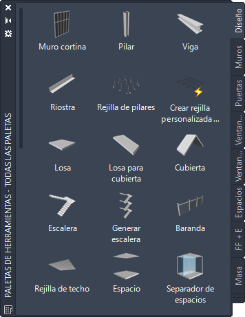

Paletas de herramientas con herramientas de baranda
Las paletas de herramientas predeterminadas del espacio de trabajo contienen herramientas de baranda de muestra que puede utilizar y personalizar como considere necesario. Además, los catálogos siguientes suministrados con el programa incluyen herramientas de baranda que puede agregar a sus propias paletas de herramientas:
