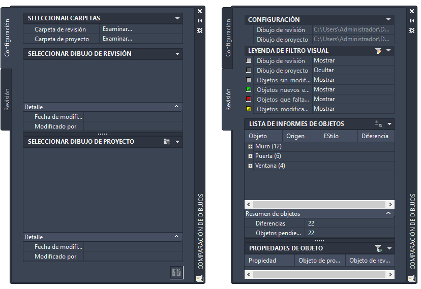

Seleccione los dibujos de revisión y compare cada uno de ellos con su dibujo de proyecto correspondiente en la ficha Configuración de la paleta Comparación de dibujos. Tras la comparación, los resultados se visualizan en la ficha Revisión de la paleta Comparación de dibujos y en el área de dibujo.
Comparación de dibujos identifica los objetos que se han modificado, agregado o eliminado en los dibujos de revisión. Los colores se asignan en función del estado de los objetos (modificado, nuevo o ausente), y se genera una lista con los cambios.
Paleta Comparación de dibujos

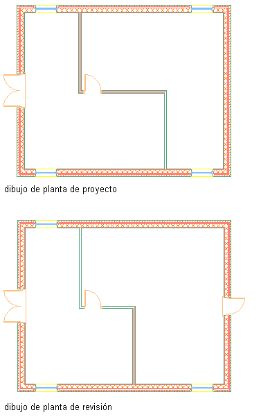

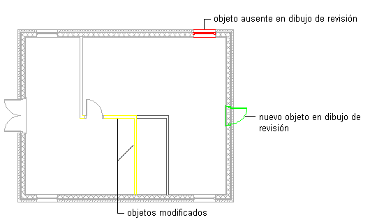

En el ejemplo siguiente, se modifica una planta simple para mostrar la información que incluye la función Comparación de dibujos durante una sesión de comparación. El dibujo de revisión muestra que los cambios en el dibujo de proyecto incluyen mover el segmento de muro vertical interior de la parte inferior a la izquierda, lo cual crea un segmento de muro interior horizontal más corto, agregar una puerta exterior al segmento de muro exterior de la derecha, y eliminar una ventana del segmento de muro exterior de la parte superior.
Al comparar dibujos, se muestran cambios con códigos de color que indican el tipo de cambio.

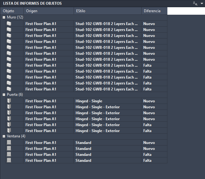

También se incluye información sobre los cambios en la Lista de informes de objetos en la ficha Revisión.
