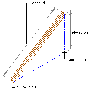

Utilice este procedimiento para agregar una nueva riostra con los parámetros de propiedades que especifique. El estilo especificado en la herramienta proporciona la forma de la riostra, que se extruye a lo largo de la ruta definida mediante un punto inicial y un punto final.
Creación de una riostra

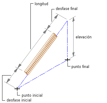

Opcionalmente, desfase la riostra desde su punto inicial o final.
Desfase de riostras

| Si desea... | Entonces... |
| desfasar la riostra en su eje extruido en el punto inicial de la riostra | escriba un valor en Desfase inicial. Un valor positivo acorta la riostra en su eje, mientras que un valor negativo la alarga. |
| desfasar la riostra en su eje extruido en el punto final de la riostra | escriba un valor en Desfase final. Un valor positivo alarga la riostra en su eje, mientras que un valor negativo la acorta. |
