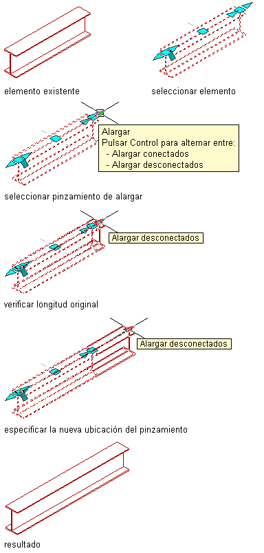

Utilice este procedimiento para cambiar la longitud de un elemento estructural. La longitud del elemento estructural puede cambiarse también en la paleta Propiedades.
Cambio de longitud de un elemento estructural de viga mediante pinzamientos
Después de seleccionar un pinzamiento, también puede escribir un valor para aumentar o reducir la longitud del elemento estructural.
