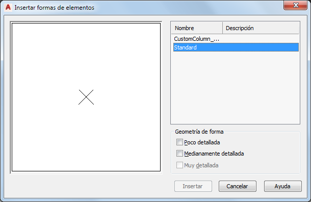

Utilice este procedimiento para insertar una o más geometrías definidas para una forma personalizada en un dibujo. La geometría se puede editar o utilizar tal cual para definir una representación de visualización para otra forma de elemento personalizado que esté creando o editando.
En el visor se resalta la geometría de cada designación de forma seleccionada.
