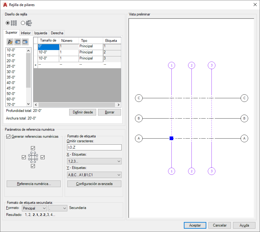

Para modificar rejillas de pilares personalizadas mejoradas con el cuadro de diálogo Rejilla de pilares.
Edición de rejillas de pilares personalizadas mejoradas con el cuadro de diálogo Rejilla de pilares.
  1. Seleccione la rejilla de pilares personalizada mejorada.
  2. En la cinta de opciones, haga clic en la ficha contextual Rejilla de pilares grupo Rejilla personalizada Editar rejilla.
Dado que se utiliza el mismo cuadro de diálogo para la creación y la edición de rejillas de pilares personalizadas mejoradas, la mayoría de las opciones de edición son las mismas que las de creación.
Nota:
La opción Diseño de rejilla se desactiva cuando se edita una rejilla de pilares personalizada mejorada mediante el cuadro de diálogo Rejilla de pilares.
Edición de etiquetas de una rejilla de pilares personalizada mejorada mediante el cuadro de diálogo Rejilla de pilares
  1. Puede editar manualmente las etiquetas de una rejilla de pilares personalizada mejorada y cambiar los parámetros de etiquetado automático (primario y secundario). Al editar manualmente una rejilla de pilares personalizada mejorada con el cuadro de diálogo Rejilla de pilares, se conservan las siguientes características:
    • Se activa el formato de etiqueta personalizada y la opción de formato de etiqueta automática se desactiva.
    • Todos los formatos de etiqueta secundaria conocidos se clasifican como secundarios.
    • Puede añadir, suprimir y modificar el diseño de la rejilla mediante la tabla de entrada.
    • Los valores de las etiquetas editadas manualmente se muestran en la vista preliminar.
    • Las líneas de rejilla principales que se añadan posteriormente dispondrán de etiquetas y valores de etiqueta generados de acuerdo con la configuración establecida en Formato de etiqueta en el cuadro de diálogo Rejilla de pilares.
  2. Para definir otra referencia numérica, haga clic en Referencia numérica y seleccione un bloque multivista distinto como definición de referencia numérica.
    • En Parámetros de referencia numérica, la opción Referencias numéricas generales se desactiva y se activa la configuración de visualización de referencias numéricas Personalizada.
    • Es posible seguir añadiendo, suprimiendo y modificando el diseño de la rejilla mediante la tabla de entrada.
    • Si se añaden líneas de rejilla posteriormente, las etiquetas se generan según el formato Referencia numérica general.
