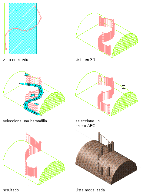

Utilice este procedimiento para anclar una baranda existente a un objeto AEC que no sea una escalera. Una vez anclada, la baranda permanece donde está en el dibujo, pero se mueve cuando la escalera a la que está enlazada se mueve a su vez. lo que permite crear rutas con forma libre en la baranda de una escalera u otro objeto.
Las barandas enlazadas a objetos que no son escaleras siguen la altura de la línea central de cada pilastra.
Enlace de una baranda a un objeto AEC
| Si desea... | Entonces... |
| adaptar únicamente las pilastras a la superficie del objeto enlazado y dejar segmentos rectos entre las pilastras | pulse Intro para especificar Sólo a ubicaciones de pilastra para Calcular altura. |
| adaptar toda la baranda a la superficie del objeto enlazado | escriba se para especificar Seguir superficie en Calcular altura. |
