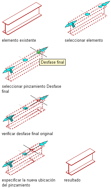

Cambio del desfase final de un elemento estructural de viga mediante pinzamientos
Un desfase final positivo alarga el elemento en su eje, mientras que un desfase negativo lo acorta.
Después de seleccionar un pinzamiento, también puede escribir un valor para aumentar o reducir el desfase inicial o final del elemento estructural.
