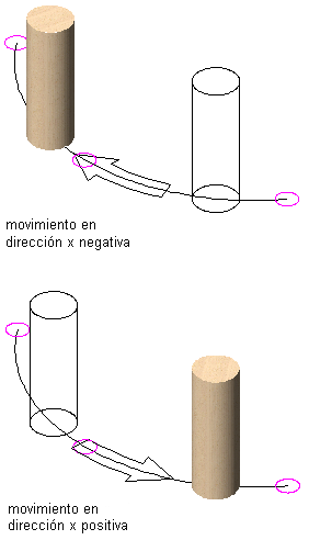

Desplazamiento de un objeto a lo largo de una curva de diseño en la dirección X
| Si desea... | Entonces... |
| cambiar el punto de referencia Y en la curva | en Desde, seleccione Borde izquierdo de anchura de curva, Centro de anchura de curva o Borde derecho de anchura de curva. |
| especificar la distancia Y entre el punto de referencia en la curva y el objeto anclado | escriba un valor en Distancia. |
| seleccionar el punto en el objeto anclado desde donde se mide la distancia Y a la curva | en Hasta, seleccione Parte frontal del objeto, Centro del objeto o Parte posterior del objeto. |

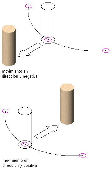

Desplazamiento de un objeto a lo largo de una curva de diseño en la dirección Y
| Si desea... | Entonces… |
| cambiar el punto de referencia Z en la curva | en Desde, seleccione Parte inferior de altura de curva, Centro de altura de curva o Parte superior de altura de curva. |
| especificar la distancia Z entre el punto de referencia en la curva y el objeto anclado | escriba un valor en Distancia. |
| seleccionar el punto en el objeto anclado desde donde se mide la distancia Z a la curva | en Hasta, seleccione Parte inferior del objeto, Centro del objeto o Parte superior del objeto. |

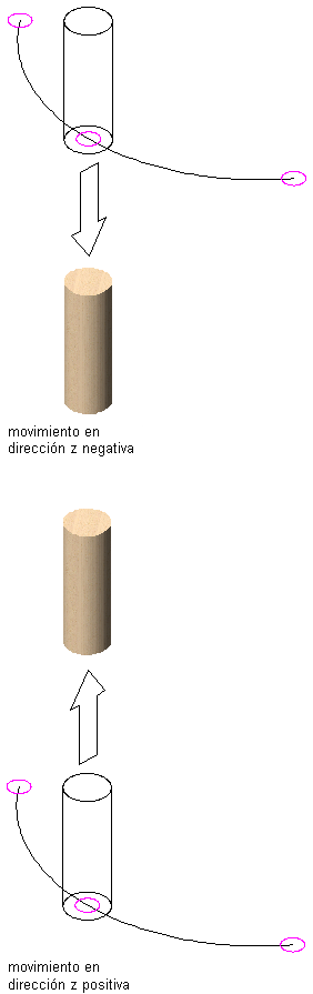

Desplazamiento de un objeto a lo largo de una curva de diseño en la dirección Z
