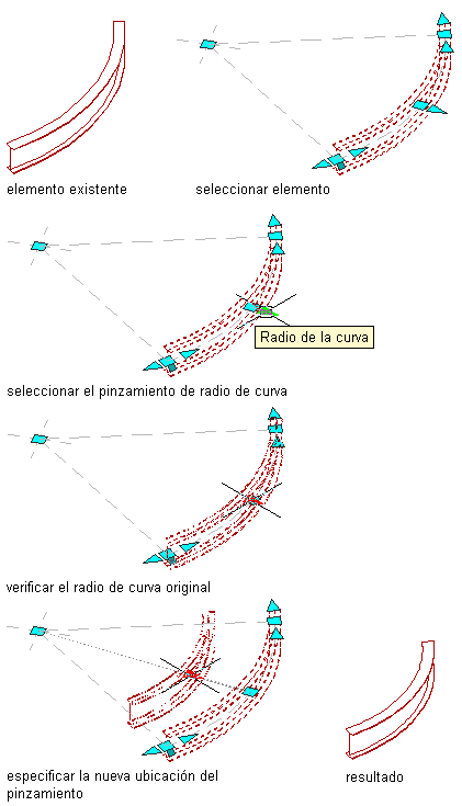

Utilice este procedimiento para cambiar el radio de un elemento estructural curvo. El radio del elemento estructural puede cambiarse también en la paleta Propiedades.
Cambio del radio de curva de un elemento estructural curvo de viga mediante pinzamientos
