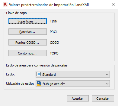

Utilice este procedimiento para definir una clave de capa predeterminada para los diferentes datos LandXML que se van a importar. Puede definir claves de capa concretas para puntos COGO, parcelas, superficies y curvas de contorno.
Si no define claves de capa concretas para los datos LandXML, los datos importados se colocan en las claves de capa predeterminadas establecidas para datos LandXM, TINN (superficies), PRCL (parcelas), COGO (puntos COGO) y TOPO (contornos).
También puede definir un estilo de espacio específico para parcelas que se importan como espacios.
| Si desea... | Entonces… |
| seleccionar una clave de capa predeterminada para las superficies importadas | pulse Superficies. |
| seleccionar una clave de capa predeterminada para las parcelas importadas | pulse Parcelas. |
| seleccionar una clave de capa predeterminada para puntos COGO importados | pulse Puntos COGO. |
| seleccionar una clave de capa predeterminada para los contornos importados | pulse Contornos. |
Si quiere importar parcelas LandXML como espacios, seleccione un estilo de espacio y una ubicación del estilo si es preciso.
