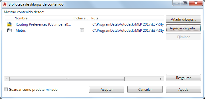

Acerca de la biblioteca de dibujos de contenido
La biblioteca de dibujos de contenido es una recopilación de archivos de dibujo con estilos de conjunto de herramientas de AutoCAD Architecture 2024 o definiciones de sistema de conjunto de herramientas de AutoCAD MEP 2024.
Puede añadir o eliminar archivos o carpetas de la biblioteca, o restablecer la lista de los últimos archivos guardados.
Biblioteca de dibujos de contenido de Conjunto de herramientas de AutoCAD Architecture 2024
Biblioteca de dibujos de contenido de Conjunto de herramientas de AutoCAD MEP 2024
Al añadir un archivo de dibujo o una carpeta de archivos de dibujo en la biblioteca de dibujos de contenido, los estilos o las definiciones de sistema pasan a estar disponibles para su uso en el dibujo actual.
Utilice Supr para eliminar la carpeta o el archivo de dibujo de la biblioteca; esta acción no elimina permanentemente el archivo o la carpeta.
