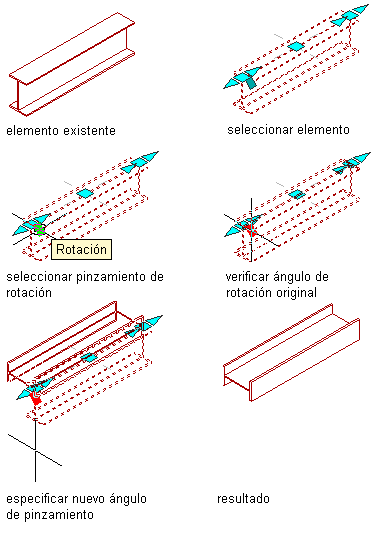

Utilice este procedimiento para cambiar la orientación de un elemento estructural en relación con su eje extruido especificando los grados que se deben rotar. Un valor positivo rota el elemento a la izquierda cuando se visualiza de su final a su principio.
Un valor positivo rota el elemento sobre su eje a la izquierda cuando se visualiza de su final a su principio.
Cambio de la orientación de una viga mediante el pinzamiento de rotación
