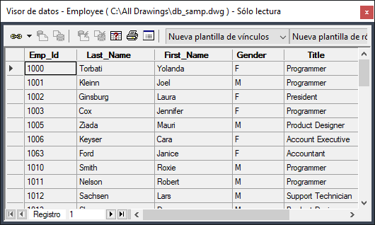

Una vez configurado el origen de datos, es posible utilizar la ventana Visor de datos para consultar los registros de la base de datos desde el programa.
Una vez configurado un origen de datos, es posible acceder a las tablas de la base de datos desde el programa. El Visor de datos es una ventana en la que se pueden ver y modificar registros de bases de datos. Las tablas de base de datos pueden abrirse en modo de sólo lectura para su edición. No es posible añadir, suprimir ni modificar registros de una tabla de base de datos que se haya abierto en modo de sólo lectura. Al abrir una tabla de base de datos se establece una conexión con su base de datos principal. Algunos sistemas de base de datos requieren la introducción de un nombre de usuario y de una contraseña válidos para poder conectarse.
La ventana Visor de datos es un entorno similar a una hoja de cálculo que presenta los registros de una tabla de base de datos. Con las barras de desplazamiento y los botones de desplazamiento ubicados a la derecha y en la parte inferior de la ventana, es posible desplazarse por el conjunto de registros.
La rejilla de la ventana Visor de datos incluye los siguiente elementos:
La ventana Visor de datos proporciona gran flexibilidad en la visualización de los registros. Es posible:
Los formatos de las columnas y el orden de las tablas de base de datos en la ventana Visor de datos no se almacenan. Esta información se descarta cuando se abre una tabla de base de datos nueva o se cierra la actual. Si desea crear y guardar un informe con formato, debe copiar el contenido de la ventana Visor de datos en el portapapeles y pegarlo en un programa externo como, por ejemplo, Microsoft Excel. A continuación, podrá utilizar ese programa para aplicar y guardar el formato deseado. Si desea obtener más detalles acerca de la creación de una plantilla, consulte la documentación del programa externo que esté utilizando para aplicar formato a los datos.
