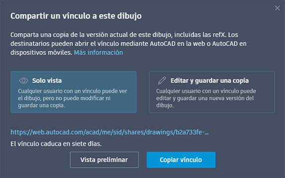

COMPARTA (comando)
Comparta un vínculo a una copia del dibujo actual para visualizarlo o editarlo en AutoCAD en la web o en dispositivos móviles. La copia del dibujo incluye todas las referencias externas y las imágenes.
Buscar
Cualquier usuario con el vínculo puede acceder al dibujo en un navegador web o en la aplicación para dispositivos móviles. El vínculo caduca siete días después de su creación. Puede elegir entre dos niveles de permiso para los destinatarios: Solo vista y Editar y guardar una copia.
