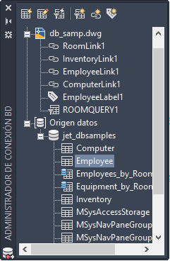

Cuando se abre el Administrador de Conexión BD, aparece una pequeña marca roja con una X en la esquina inferior derecha de cada base de datos y de cada objeto de datos. La X indica que los objetos correspondientes están desconectados. Para conectar con una base de datos o con un objeto de datos, haga doble clic en el elemento que le interese desde el Administrador de conexiones a bases de datos.
El Administrador de Conexión BD incluye los componentes siguientes.
Permiten visualizar y manipular objetos de la base de datos.
Abre una tabla de base de datos externa en modo de sólo lectura. Este botón no está disponible a menos que se seleccione una única tabla, plantilla de vínculos o plantilla de rótulos en la vista en árbol.
Abre una tabla de base de datos en modo de edición. Este botón no está disponible a menos que se seleccione una única tabla, plantilla de vínculos o plantilla de rótulos en la vista en árbol.
Ejecuta una consulta. Este botón no está disponible a menos que se seleccione una consulta en la vista en árbol.
Muestra el cuadro de diálogo Nueva consulta. Este botón no está disponible a menos que esté seleccionada una tabla, una plantilla de vínculos o una consulta. Si está seleccionada una consulta, se puede utilizar este botón para mostrar el Editor de consultas, el cual permite editar la consulta.
Muestra el cuadro de diálogo Nueva plantilla de vínculos. Este botón no está disponible a menos que esté seleccionada una tabla o una plantilla de vínculos. Si está seleccionada una plantilla de vínculos, se puede utilizar este botón para mostrar el cuadro de diálogo Plantilla de vínculos, el cual permite editar una plantilla de este tipo. No está disponible para las plantillas de vínculos cuyos vínculos estén ya definidos en un dibujo.
Muestra el cuadro de diálogo Nueva plantilla de rótulos. Este botón no está disponible a menos que esté seleccionada una tabla, una plantilla de vínculos o una plantilla de rótulos. Si está seleccionada una plantilla de rótulos, se puede utilizar este botón para mostrar el cuadro de diálogo Plantilla de rótulos, el cual permite editar una plantilla de este tipo.
Contiene nodos para todos los dibujos actualmente abiertos, así como un nodo Origen de datos que incluye todos los orígenes de datos disponibles configurados en el sistema.
