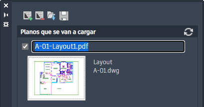

Seleccione una lista de presentaciones que se cargarán como archivos PDF en Autodesk Docs.
O bien, escriba ABRIRENVIARADOCS en la solicitud de comando.
- Seleccione un dibujo para añadir las presentaciones a la lista de planos disponibles.
- Elimine las presentaciones seleccionadas de la lista de planos.
- Cargue una lista de planos guardada anteriormente.
- Guarde la lista actual de planos en un archivo para recuperarlos fácilmente.

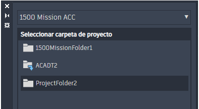

Haga clic una vez en el nombre de carpeta para seleccionar la carpeta que se va a cargar.
Indica que la carpeta contiene subcarpetas. Haga doble clic para ver una lista de sus subcarpetas.
Haga doble clic para retroceder un nivel de carpeta.
