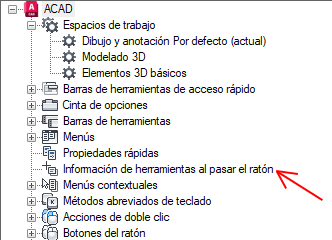

Para personalizar la información de herramientas al pasar el ratón
Mostrar el editor Personalizar interfaz de usuario (IUP)

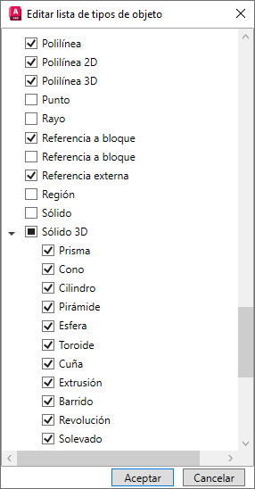

Control de los objetos que son compatibles
  1. En la ficha Personalizar, en el panel Personalizaciones en <nombre de archivo>, seleccione Información de herramientas al pasar el ratón.
  2. En el panel Objetos, haga clic en Editar lista de tipos de objeto.
  3. En el cuadro de diálogo Editar lista de tipos de objeto, haga clic en los tipos de objeto cuyas propiedades desea mostrar en la información de herramientas al pasar el ratón.
    Cuando un tipo de objeto está activado, al colocar el cursor sobre un objeto del mismo tipo las propiedades correspondientes a ese tipo de objeto se muestran en una información de herramientas al pasar el ratón. Desactive la marca de verificación adyacente al tipo de objeto para desactivar la información de herramientas al pasar el ratón de ese tipo de objeto.
  4. Haga clic en Aceptar.
  5. Haga clic en Aplicar.

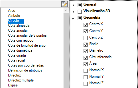

Control de las propiedades que se muestran
  2. En el panel Objetos, seleccione un objeto en la lista Tipo de objeto.
  3. En el panel Propiedades, seleccione las propiedades que quiera que se muestren en la información de herramientas al pasar el ratón.
    Al colocar el ratón sobre un objeto del tipo seleccionado en la ventana de dibujo, las propiedades marcadas se muestran en la información de herramientas al pasar el ratón. Desactive la marca de verificación adyacente a una propiedad para eliminarla del tipo de objeto seleccionado.
  4. Haga clic en Aplicar.

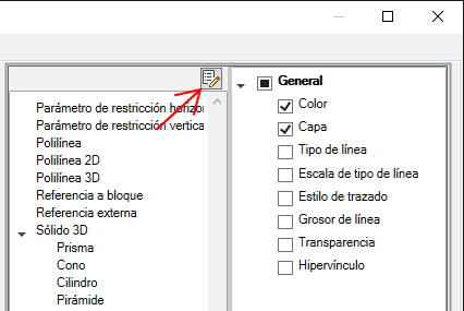

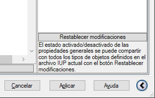

Modificación de las propiedades generales de todos los tipos de objeto
  2. En el panel Propiedades, haga clic en las casillas de verificación adyacentes a las propiedades generales que desee que muestre la información de herramientas al pasar el ratón para todos los tipos de objeto.
  3. Haga clic en Restablecer modificaciones.

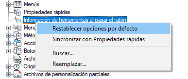

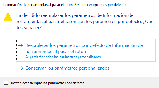

Restaurar la configuración por defecto
  1. En la ficha Personalizar, en el panel Personalizaciones en <nombre de archivo>, haga clic con el botón derecho en Información de herramientas al pasar el ratón.
  2. Haga clic en Restablecer opciones por defecto.
  3. Haga clic en Restablecer los parámetros por defecto de Información de herramientas al pasar el ratón.

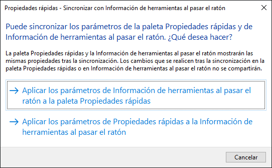

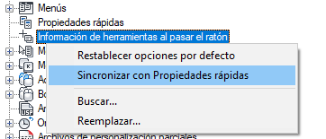

Sincronización de la información de herramientas al pasar el ratón con las Propiedades rápidas
  2. Haga clic en Sincronizar con Propiedades rápidas.
  3. Haga clic en Aplicar los parámetros de Propiedades rápidas a la Información de herramientas al pasar el ratón.
