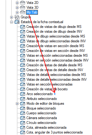

Eliminar una ficha de la cinta de opciones de un estado de ficha contextual
Asignar una ficha de la cinta de opciones a un estado de ficha contextual
  1. En la ficha Personalizar, en el panel Personalizaciones en <nombre de archivo>, haga clic en el signo más (+) que aparece junto al nodo Cinta de opciones para expandirlo.
  2. Haga clic en el signo más (+) situado junto al nodo Fichas para expandirlo.
  3. Haga clic en el signo más (+) situado junto al nodo Estados de la ficha contextual para expandirlo.
  4. Arrastre una ficha de la cinta de opciones desde el nodo Fichas hasta un estado de ficha contextual de la cinta.
  5. Haga clic en Aplicar.

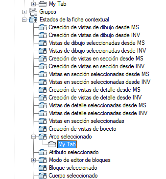

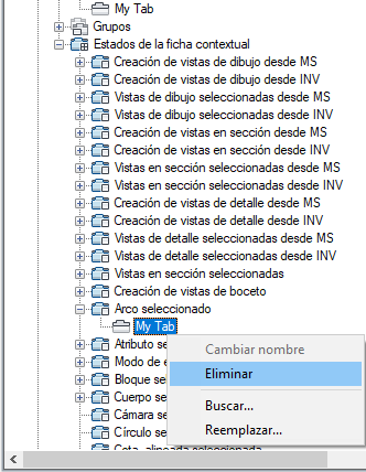

  2. Haga clic en el signo más (+) situado junto al nodo Estados de la ficha contextual para expandirlo.
  3. Haga clic en el signo más (+) situado al lado del estado de ficha contextual que contenga la ficha de la cinta de opciones que desee eliminar.
  4. Haga clic con el botón derecho en la ficha de la cinta de opciones que se encuentra bajo el estado de ficha contextual y haga clic en Eliminar.

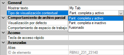

Establecer el tipo de visualización contextual de una ficha de la cinta de opciones
  3. Haga clic en el signo más (+) situado al lado del estado de la ficha contextual que contiene la ficha de la cinta de opciones cuyo tipo de visualización contextual desea cambiar.
  4. Seleccione la ficha de la cinta de opciones que desea modificar.
  5. En el panel Propiedades, en el cuadro Tipo de visualización contextual, seleccione Completo o Fusionado.
  6. Haga clic en Aplicar.
