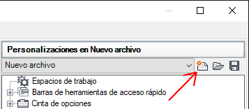

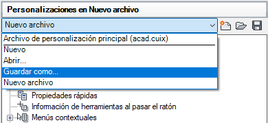

Crear un archivo de personalización (CUIx) desde cero
  1. En la ficha Transferir, en el panel derecho, haga clic en Crear un nuevo archivo de personalización.
  2. En el panel derecho, en la lista desplegable, seleccione Guardar como.
  3. En el cuadro de diálogo Guardar como, especifique la ubicación en la que desea guardar el nuevo archivo de personalización y escriba un nombre en el cuadro Nombre de archivo.
  4. Haga clic en Guardar para crear el archivo de personalización.

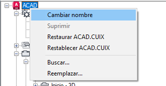

Cambiar el nombre de un grupo de personalización
  1. En la ficha Personalizar, en el panel Personalizaciones en <nombre de archivo>, seleccione un archivo CUIx de la lista desplegable.
  2. Haga clic con el botón derecho en el nombre del grupo de personalización y haga clic en Cambiar nombre.
  3. Escriba un nombre de grupo de personalización nuevo y pulse Intro.
    Nota: El nombre de grupo de personalización no puede contener espacios.
  4. Haga clic en Aplicar.
Restaurar o restablecer un archivo de personalización
Nota: Al realizar el restablecimiento, solo los archivos CUIx que están en la carpeta UserDataCache en la ubicación de instalación del programa se pueden restablecer.
  1. En la ficha Personalizar, en el panel Personalizaciones en <nombre de archivo>, haga clic con el botón derecho en el nombre del grupo de personalización.
  2. Haga clic en Restaurar o Restablecer <nombre de archivo>.
  3. Haga clic en Aplicar.

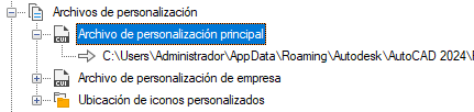

Designar el archivo de personalización principal o de empresa (CUIx)
  1. Haga clic en el menú de la aplicación Opciones.
  2. En el cuadro de diálogo Opciones, ficha Archivos, haga clic en el signo más (+) situado al lado de Archivos de personalización para expandir el nodo.
  3. Haga clic en el signo más (+) situado junto a Archivo de personalización principal o Archivo de personalización de empresa para expandirlo.
  4. Seleccione el elemento que figura bajo el nodo que ha expandido y haga clic en Examinar.
  5. En el cuadro de diálogo Seleccionar archivo, desplácese hasta el archivo de personalización que desea cargar y selecciónelo. Haga clic en Abrir.
    Ahora, el archivo que ha seleccionado está designado como archivo de personalización principal o de empresa del programa.
  6. Haga clic en Aceptar.
