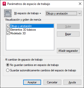

Se utiliza un espacio de trabajo para almacenar el estado actual de la interfaz de usuario de AutoCAD.

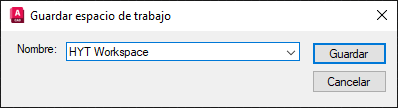

En este ejercicio, guardará un espacio de trabajo denominado "Espacio de trabajo HYT" y establecerá un espacio de trabajo guardado como actual.
La ventana Paletas de herramientas debería aparecer ahora en la interfaz de usuario de AutoCAD.
El nuevo espacio de trabajo se crea y se establece como la capa actual.
El espacio de trabajo Dibujo y anotación se establece como actual; la ventana Paletas de herramientas ya no debería mostrarse.
El Espacio de trabajo HYT se establece como actual; la ventana Paletas de herramientas se muestra de nuevo.

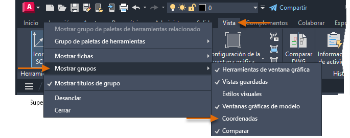

El estado de visualización de una ficha o un grupo de la cinta de opciones se puede cambiar en función de si se utilizan las herramientas que forman parte de esa agrupación lógica. Si hace clic con el botón derecho en cualquier ficha, podrá comprobar las fichas que están visibles actualmente (marca de verificación delante del nombre) y las que están ocultas. También puede hacer clic con el botón derecho en la ficha actual para ver los grupos que se muestran u ocultan actualmente en la ficha en cuestión.
En este ejercicio ocultará la ficha Paramétrico de la cinta de opciones y visualizará el grupo Coordenadas de la ficha Vista.
La marca de verificación delante de la ficha Paramétrico se debería eliminar ahora y la ficha debería ocultarse en la interfaz.
Ahora se debería colocar una marca de verificación delante de la ficha Coordenadas del menú y el grupo Coordenadas debería aparecer ahora en la ficha Vista.

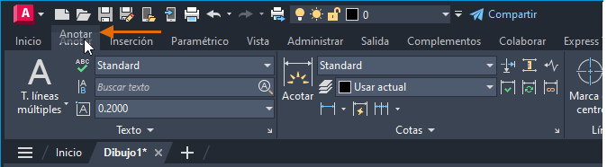

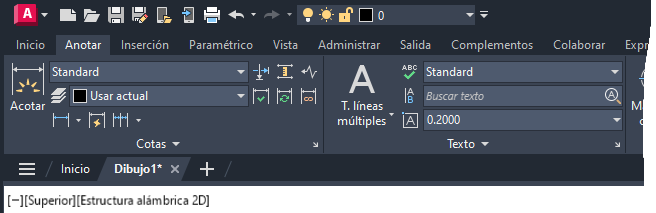

En algunos casos, es posible que no desee ocultar un grupo o una ficha, sino desplazarlo a una ubicación diferente de la cinta de opciones. Puede reordenar visualmente las fichas y los grupos de la cinta de opciones mediante una de las siguientes acciones:
En este ejercicio, cambiará la posición de la ficha Anotar y del grupo Cotas.
La cinta de opciones debería tener un aspecto similar al de la siguiente imagen.

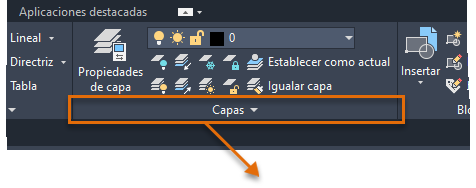

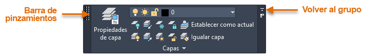

Los grupos de una ficha de la cinta de opciones se pueden convertir en flotantes en la ventana de la aplicación. Cuando un grupo de la cinta de opciones es flotante, este está visible, independientemente de la ficha de la cinta de opciones que esté activa. Esto puede resultar muy útil cuando se cambia con frecuencia entre varios tipos diferentes de herramientas. Por ejemplo, puede que desee establecer como flotantes los grupos Capas o Propiedades para que estén visibles, incluso aunque las fichas Insertar o Anotar sean las actuales.
En este ejercicio, establecerá como flotante el grupo Capas de la ficha Inicio.
Mueva el cursor sobre el grupo Capas para cambiar su posición mediante la barra de pinzamiento o haga clic en Volver al grupo para devolver el grupo a la ficha de la cinta de opciones de la que procede.

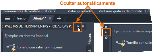

AutoCAD utiliza varias paletas no modales para administrar capas, referencias externas, conjuntos de planos y mucho más. Como parte de un espacio de trabajo, puede guardar el estado de visualización y las posiciones actuales de las paletas que utiliza con más frecuencia. Utilice los comandos del grupo Paletas de la ficha Vista para activar y desactivar el estado de visualización de las paletas disponibles y, a continuación, arrastre la paleta por su barra de título para cambiar su posición. Tras configurar las paletas en la ubicación deseada, guarde el espacio de trabajo; al restablecer el espacio de trabajo, todas las paletas se mostrarán en función de su estado guardado.
En este ejercicio, visualizará las paletas Propiedades.
Los botones de Paletas de herramientas y la paleta Propiedades de la cinta de opciones ahora se deberían resaltar en la ficha Vista.
Al mover el cursor sobre la paleta contraída, esta se expande temporalmente.

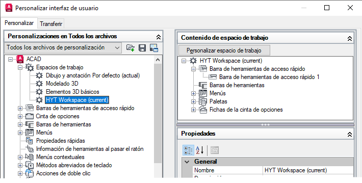

El editor Personalizar interfaz de usuario (IUP) ofrece un mayor control de los elementos de la interfaz de usuario que conforman un espacio de trabajo. Puede visualizar el editor IUP mediante una de las siguientes acciones:
En el nodo Espacios de trabajo del editor IUP, seleccione el espacio de trabajo que desee modificar. A continuación, edite los parámetros en los paneles Contenido de espacio de trabajo y Propiedades.
