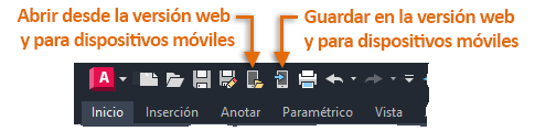

Los productos de escritorio basados en AutoCAD 2019 y versiones posteriores permiten guardar y abrir archivos en la versión web y para dispositivos móviles de AutoCAD, por lo que podrá pasar de usar AutoCAD en el escritorio a trabajar con la aplicación para dispositivos móviles de AutoCAD, con refX incluidas. La función Guardar en la versión web y para dispositivos móviles de AutoCAD permite compartir fácilmente archivos de dibujo a través de AutoCAD sin necesidad de usar un proveedor externo de almacenamiento en la nube.
En la barra de herramientas de acceso rápido de la versión de escritorio de AutoCAD, realice una de las siguientes acciones:
  • Guarde un archivo en la versión web y para dispositivos móviles de AutoCAD. Para ello, haga clic en Guardar en la versión web y para dispositivos móviles (comando GUARDARENWEBMOVIL).
  • Abra un archivo desde la versión web y para dispositivos móviles de AutoCAD. Para ello, haga clic en Abrir desde la versión web y para dispositivos móviles (comando ABRIRDESDEWEBMOVIL).
