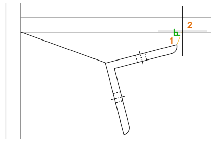

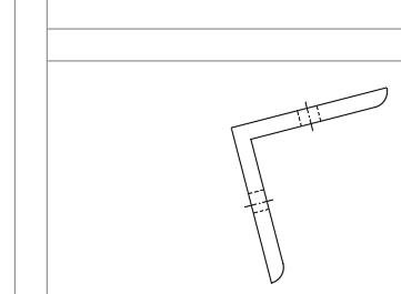

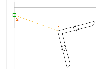

Puede desplazar y girar los objetos seleccionados, además de ajustar su escala, en una sola operación según la geometría de un dibujo. En los siguientes pasos, se desplaza y se gira un soporte en forma de L hasta la intersección de un pilar y una viga.

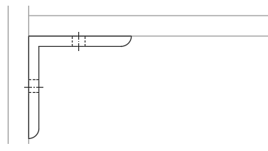

Los pares de primer y segundo punto desplazan y giran los objetos seleccionados por referencia.
De este modo, no se ajustará la escala de los objetos seleccionados.
Si desea ajustar la escala de los objetos por referencia, introduzca S; se ajustará la escala de los objetos seleccionados para que coincidan con la longitud entre los dos puntos de destino.
