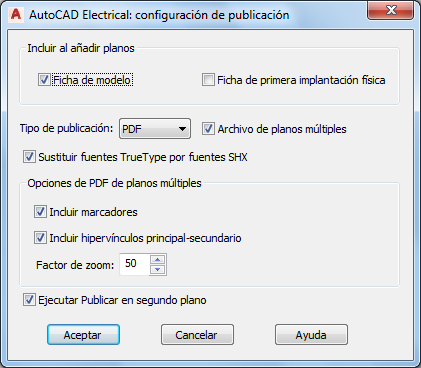

  5. En el cuadro de diálogo Conjunto de herramientas AutoCAD Electrical: configuración de publicación, seleccione PDF como el tipo de publicación.
  6. Active Archivo de planos múltiples.
  7. Si lo desea, active la opción para sustituir fuentes TrueType por fuentes SHX.
    • Un objeto de texto que utiliza una fuente TrueType se puede buscar en un archivo PDF.
    • En el archivo PDF, se dibuja como gráfico un objeto de texto que utiliza una fuente SHX. El valor de texto se añade en el PDF como un comentario y se puede encontrar buscando en los comentarios.
  8. Active Incluir marcadores para incluir la estructura del proyecto como marcadores en el archivo PDF.
  9. Active Incluir hipervínculos principal-secundario.
  10. Defina el factor de zoom que controla el grado de ampliación del archivo PDF en el objeto al que ha pasado. Escriba un valor de 1 a 100.
  11. Haga clic en Aceptar.
    El cuadro de diálogo Publicar se abre con las opciones de PDF y de planos múltiples preseleccionadas.
