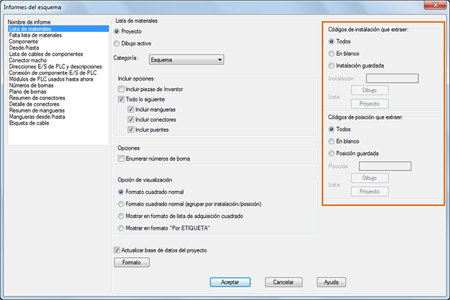

Filtrar por los valores de instalación y posición
Se puede utilizar la instalación y la posición de los filtros para controlar la información extraída. Por ejemplo, si se asigna un código de posición CUSTOMER para todos los componentes proporcionados por el cliente, se pueden filtrar los informes con el código de posición. Utilice las secciones Posición guardada e Instalación guardada del cuadro de diálogo del informe para filtrar el informe mediante valores específicos.
Utilice una coma para separar varios valores de filtro. Por ejemplo, escriba CUSTOMER,FIELD para generar un informe de los componentes con un valor de posición CUSTOMER o FIELD.
También puede utilizar los filtros para excluir componentes en función del valor de instalación o posición. Por ejemplo, para generar un informe de todos los componentes excepto los componentes con un valor de posición CUSTOMER, escriba ~CUSTOMER como Posición guardada. El prefijo de tilde (~) hace que el informe excluya todos los componentes con un código de posición de CUSTOMER.
Utilice cualquiera de los siguientes caracteres en los filtros de instalación y posición:
Carácter Definición
# (almohadilla)
Coincide con un único dígito numérico.
@ (arroba)
Coincide con un único carácter alfabético.
. (punto)
Coincide con un único carácter que no sea alfanumérico.
* (asterisco)
Coincide con cualquier secuencia de caracteres, incluida una secuencia vacía; se puede utilizar en cualquier parte del patrón de búsqueda, ya sea al principio, en el medio o al final.
? (signo de interrogación)
Coincide con un único carácter.
~ (tilde)
Si es el primer carácter del patrón, coincide con todo excepto con el patrón.
, (coma)
Separa dos patrones.
‘ (acento invertido)
Omite los caracteres especiales (lee el siguiente carácter de forma literal).

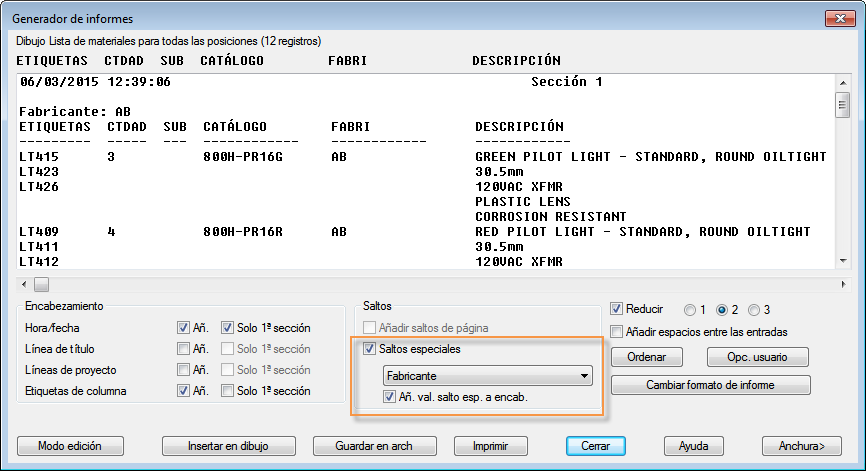

Cada tipo de informe tiene un archivo asociado LISP (.lsp) y el archivo de definición de cuadro de diálogo (.dcl) que se puede personalizar para postprocesar los datos del informe. Cuando ejecuta un informe, se muestran los datos en el cuadro de diálogo Generador de informes. Si hace clic en Opciones de usuario, se mostrará el cuadro de diálogo definido en el archivo .dcl asociado. El proceso real para cada una de las opciones del cuadro de diálogo está definido en el archivo .lsp.
Los archivos de ejemplo están instalados en la carpeta C:\Archivos de programa\Autodesk\AutoCAD {versión}\Acade\Support\{código de idioma}\Shared\. Añada sus propias opciones de postprocesamiento a estos archivos de muestra. A continuación, se indican algunos ejemplos que se encuentran en el archivo de muestra BOM.LSP.
Los datos se envían al cuadro de diálogo Generador de informes, donde puede guardar el informe en un archivo, insertarlo como una tabla o imprimirlo.

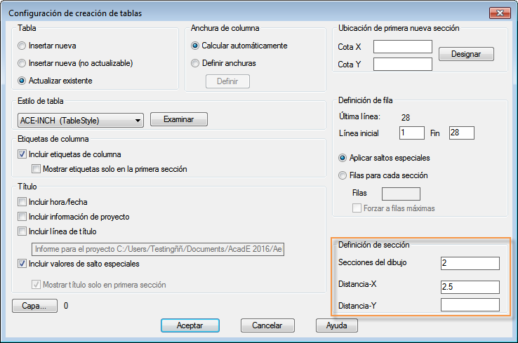

Inserción de tablas de informe
Después de generar un informe, en el cuadro de diálogo Generador de informes, haga clic en Insertar en dibujo para insertarlo como una tabla. Utilice las opciones del cuadro de diálogo Configuración de creación de tablas para:
También puede seleccionar una de las opciones siguientes:
Partir un informe en varias tablas
Es posible que desee partir un informe en varias tablas. Estos objetos de tabla múltiples se consideran como una tabla de informes y se actualizarán la próxima vez que se ejecute el mismo informe. Las secciones se añaden o eliminan según sea necesario.
Existen dos métodos para partir un informe en varias tablas:
Si el alcance del informe está establecido en Proyecto, se puede partir una tabla de informes en varios dibujos. Una vez se ha definido un corte como se ha descrito, se puede definir el número de secciones de la tabla que se deseen en cada dibujo.
Si Secciones del dibujo está en blanco, todas las tablas del informe se insertan en el mismo dibujo. Si se introduce un número para el valor Secciones del dibujo, se solicitará otro dibujo cada vez que se alcance ese número de secciones de tabla. Se pueden insertar las tablas en los dibujos existentes o en dibujos nuevos. Los dibujos nuevos se añaden al proyecto activo.

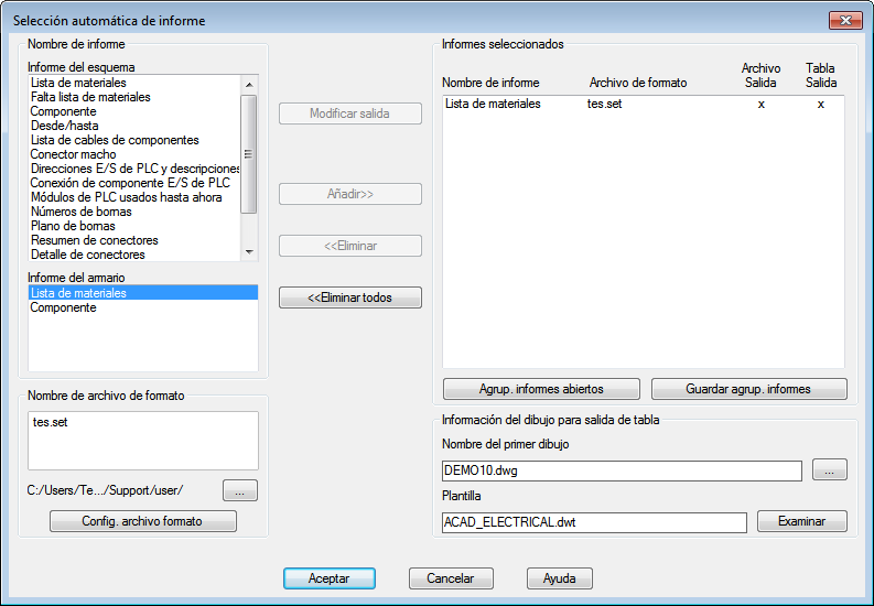

Ejecución de un grupo de informes
Se pueden ejecutar los informes de uno en uno, o bien utilizar la opción Informes automáticos para ejecutar un grupo de informes. Cuando se ejecuta un grupo de informes se puede guardar cada informe en un archivo, colocar cada informe como una tabla o ambos. Buscar
Seleccione el nombre del informe y un archivo de formato (.set) para cada informe que desee ejecutar. Los archivos de formato deben definir la salida de archivo, de tabla o de ambos.
Se puede guardar el informe de forma agrupada para poder ejecutar este grupo de informes en cualquier momento.
Nota: Los archivos de formato son necesarios para cada informe que se desee incluir cuando se ejecutan informes automáticos.
