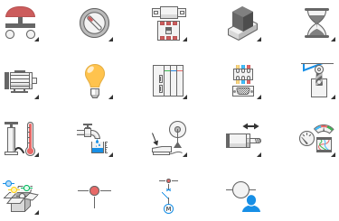

Para trabajar con el Asistente de menú de símbolos
Añada o modifique los menús de símbolos mediante el Asistente de menú de símbolos. Los menús de símbolos se utilizan para insertar componentes.
Adición de un nuevo icono al menú
