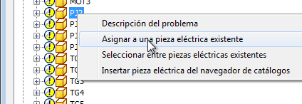

  1. Haga clic con el botón derecho en PJ2 y seleccione Asignar a una pieza eléctrica existente.
    Con respecto al dibujo de Conjunto de herramientas AutoCAD Electrical, PJ2 es el designador de referencia especificado para el conector que se conecta al motor MOT2, el motor de ajuste horizontal.
