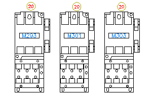

Emplee la utilidad Insertar ensamblaje del armario en lugar del comando Insertar/Descomponer de AutoCAD para insertar un grupo de implantaciones de componentes de armario con referencias numéricas o etiquetas identificativas. El programa establece punteros invisibles de datos extendidos unidos a una implantación de componentes y los actualiza en la operación Insertar ensamblaje del armario.

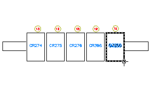

Emplee la utilidad Copiar ensamblaje para copiar ensamblajes del armario en el dibujo activo.
La utilidad Copiar ensamblaje copia un grupo de implantaciones de componentes de armario, referencias numéricas y etiquetas identificativas. El usuario selecciona las referencias numéricas o las etiquetas identificativas que se copian con las implantaciones de componentes. El programa establece punteros invisibles de datos extendidos unidos a una implantación de componentes y los actualiza en la operación.
