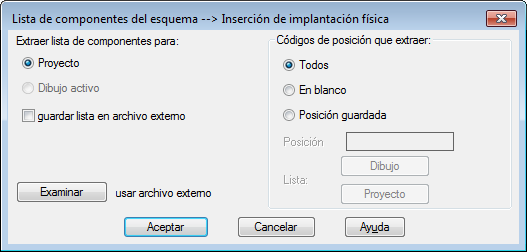

  5. En el cuadro de diálogo Lista de componentes del esquema -- inserción de implantación física, verifique los elementos siguientes:
    Extraiga una lista de componentes para:  Proyecto
    Códigos de posición para extraer:  Todo
  6. Haga clic en Aceptar.

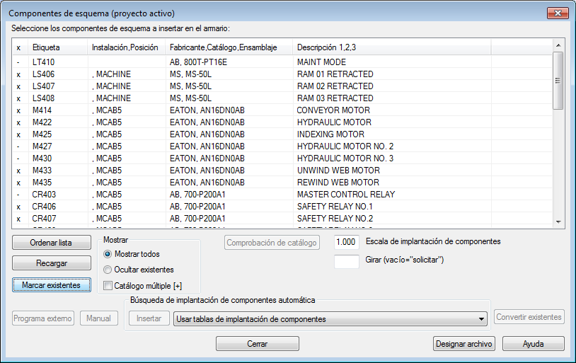

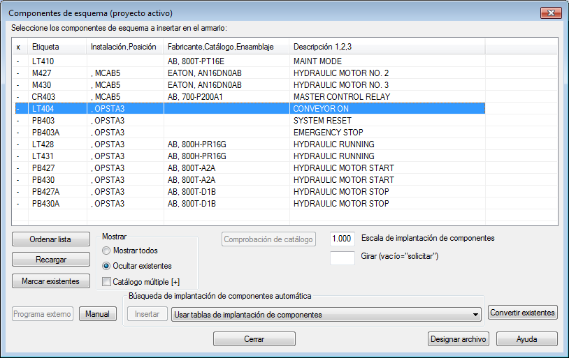

  9. En el cuadro de diálogo Componentes de esquema (proyecto activo), haga clic en Marcar existentes. Una x marca las implantaciones de componentes que ya se encuentran en el proyecto.
    No se puede insertar el mismo componente varias veces. Si selecciona un elemento con una x, se desactivará el botón Insertar.
    Nota: Una o junto al componente en la lista indica que se ha encontrado un componente del armario con una etiqueta de componente coincidente, pero la información del catálogo no coincide.

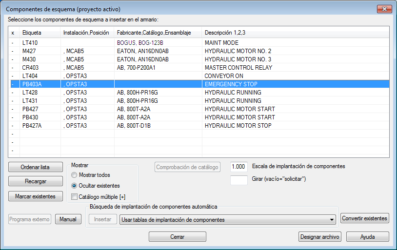

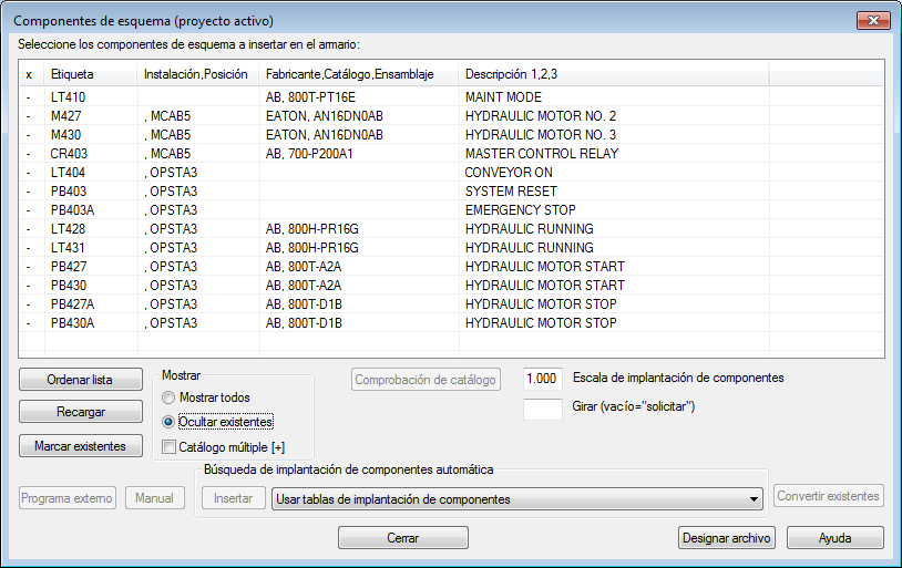

  10. En la sección Mostrar del cuadro de diálogo Componentes de esquema (proyecto activo), seleccione Ocultar existentes.
    Se mostrarán las implantaciones de componentes del esquema que todavía no se hayan insertado en la implantación física.
    Ahora puede empezar a insertar manualmente las implantaciones de componente del esquema en la implantación física.

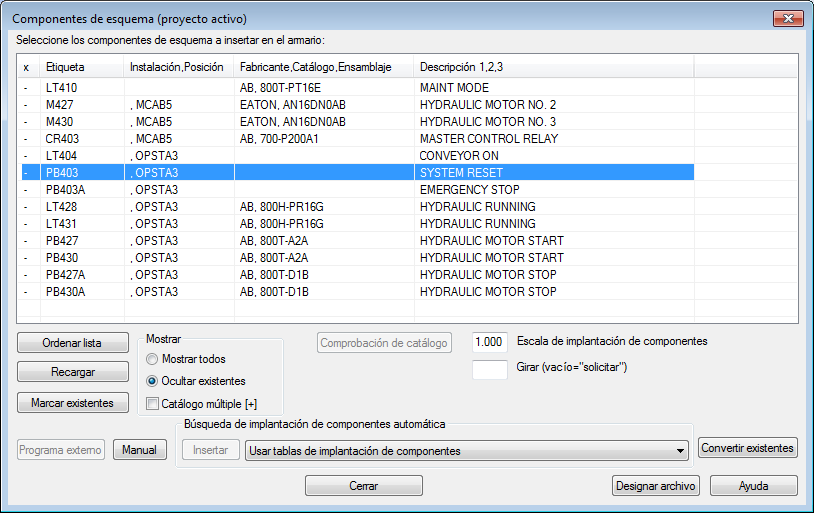

  1. En el cuadro de diálogo Componentes de esquema (proyecto activo), seleccione PB403 OPSTA3 RESTABLECIMIENTO DEL SISTEMA.
  2. Haga clic en Manual.
    Nota: El botón Manual se utiliza cuando las implantaciones de componente del esquema no tienen definido ningún fabricante ni número de catálogo.
    El siguiente paso es realizar una asignación de catálogo para la implantación de componentes automática.

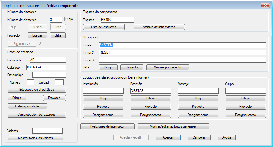

    Puede ser que el componente ya tenga un número de elemento asignado. Si Conjunto de herramientas AutoCAD Electrical encuentra un componente con la misma información de catálogo, asignará automáticamente el mismo número de elemento a este nuevo componente. Si no se ha asignado ningún número de elemento y cree que existe un componente coincidente, utilice uno de los botones Buscar para buscar en el dibujo o en el proyecto. Si no se encuentra ningún componente coincidente, haga clic en Siguiente para asignar un número de elemento a esta implantación de componentes. Este botón se actualiza cada vez que se inserta una implantación de componentes y se asigna un número de elemento. Este número de elemento o detalle se utiliza para listas de materiales e informes de componentes y las etiquetas de referencia numérica opcionales unidas a la implantación de componentes pueden hacer referencia al mismo. Si no desea que el número de elemento cambie en caso de que más adelante se ejecute Volver a secuenciar números de elemento, active la casilla Fijo situada junto al número de elemento.
    Nota: El cuadro de diálogo Implantación física: insertar/editar componente aparece cada vez que se inserta una implantación del armario. La información de la representación del esquema se traslada automáticamente a la representación de implantación del armario.
  9. En el cuadro de diálogo Implantación física: insertar/editar componente, haga clic en Aceptar.
