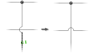

Cuando un nuevo cable se cruza con otro, se inserta automáticamente un espacio o un bucle. En determinadas condiciones, es necesario añadir un espacio o un bucle manualmente en el punto de intersección de los dos cables.

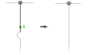

Suprime los espacios o los bucles que ya no se necesitan en un cable existente.

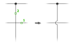

El comando Cambiar espacio cambia un espacio o un bucle de intersección de cables al otro cable de la intersección.
El cable espaciado pasa a ser sólido y el espacio o bucle cambia al cable que se interseca.
