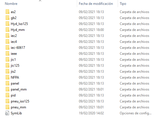

Las bibliotecas de símbolos y los archivos de plantilla del Generador de símbolos se encuentran en C:\Users\Public\Documentos\Autodesk\Acade {versión}\Libs. La subcarpeta de bibliotecas de símbolos, \Libs, incluye varias bibliotecas de símbolos de implantación física y esquemas de AutoCAD Electrical.
Las siguientes bibliotecas de esquemas eléctricos vienen instaladas por defecto:
Suprima la carpeta de bibliotecas de símbolos correspondiente que desee eliminar.
