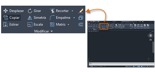

Realice operaciones, como borrar, desplazar y recortar en los objetos de un dibujo.

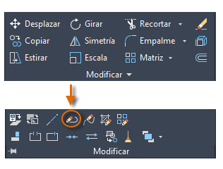

Las herramientas más frecuentes se encuentran en el grupo Modificar de la ficha Inicio. Dedique unos instantes a examinarlas.
Para borrar un objeto, utilice el comando BORRA. Puede introducir B en la ventana de comandos, o bien hacer clic en la herramienta Borrar. Cuando el cursor cambie a una caja de selección cuadrada, haga clic en los objetos que desee borrar y, a continuación, pulse Intro o la barra espaciadora.

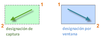

En algunos casos, es preciso seleccionar un gran número de objetos. En lugar de seleccionar cada objeto de forma individual, se pueden seleccionar los objetos en un área vacía. Para ello, haga clic en una ubicación (1), desplace el cursor a la derecha o a la izquierda y, a continuación, haga clic de nuevo (2).
El resultado se denomina conjunto de selección, que es el conjunto de objetos que se va a procesar mediante un comando.

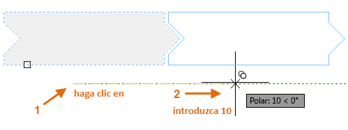

La segunda loseta debe encontrarse a un total de 9-7/8" + 1/8" = 10" a la derecha de la loseta original. Por lo tanto, seleccione la loseta, pulse Intro o la barra espaciadora para finalizar la selección y haga clic en cualquier punto del área de dibujo (1). Este punto no tiene que estar ubicado en la loseta.
A continuación, mueva el cursor hacia la derecha, teniendo en cuenta el ángulo de rastreo polar para mantener la dirección horizontal, y especifique 10 para la distancia. Pulse Intro o la barra espaciadora para finalizar el comando.
La distancia especificada y una dirección desde el punto (1) se aplican a la loseta seleccionada.

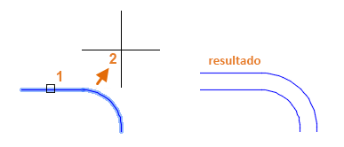

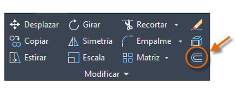

La mayoría de los modelos incluyen un gran número de líneas y curvas paralelas. El comando DESFASE permite crearlos de forma fácil y eficaz. Haga clic en la herramienta DESFASE o escriba O en la ventana de comandos.
Seleccione el objeto (1), especifique la distancia de desfase y haga clic para indicar en qué lado del original desea obtener el resultado (2). A continuación se muestra un ejemplo de desfase de una polilínea.

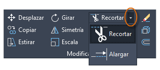

Una técnica popular consiste en utilizar el comando DESFASE en combinación con los comandos RECORTA y ALARGA. El recorte y el alargamiento son algunas de las operaciones más utilizadas. Haga clic en la herramienta RECORTA o ALARGA, o bien escriba TR para RECORTA o EX para ALARGA en la ventana de comandos.

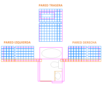

La siguiente ilustración procede de un proyecto de losetas. Los muros del cuarto de baño residencial se aplanan para poder presentar el patrón de loseta y calcular el número de losetas necesarias.

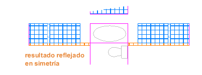

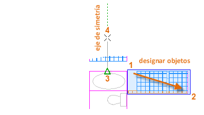

Puede ahorrar una gran cantidad de trabajo aprovechando la simetría entre los muros izquierdo y derecho. Todo lo que debe hacer es crear las losetas en un muro y luego reflejar en simetría el muro en el centro de la habitación.
En el ejemplo que aparece a continuación, inicie el comando SIMETRIA (o escriba MI en la ventana de comandos), utilice una selección de ventana (1 y 2) para seleccionar la geometría en el muro derecho, pulse Intro o la barra espaciadora y, a continuación, especifique un eje de simetría (3 y 4) correspondiente a la línea de centro del cuarto de baño.
Por último, pulse Intro o la barra espaciadora para rechazar la opción "Borrar objetos de origen".

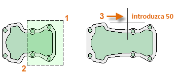

Utilice el comando ESTIRA (o escriba S en la ventana de comandos) y elija los objetos con una selección de captura, como se muestra a continuación (1 y 2). La selección de captura es obligatoria: solo se alargará la geometría atravesada por la selección de captura. A continuación, haga clic en el área de dibujo (3), mueva el cursor a la derecha y escriba 50 para la distancia. Esta distancia puede representarse en milímetros o pies.
Para acortar el modelo según una cantidad especificada, debe desplazar el cursor a la izquierda.

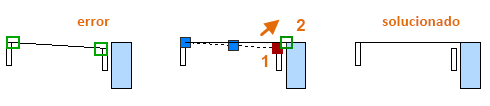

Los pinzamientos se muestran al seleccionar un objeto sin iniciar un comando. Estos son a menudo útiles para la edición de luces. Por ejemplo, la línea mostrada a continuación se fuerza accidentalmente al punto final incorrecto. Puede seleccionar la línea desalineada, hacer clic en un pinzamiento y, a continuación, hacer clic para especificar la ubicación correcta.
Por defecto, al hacer clic en un pinzamiento, se inicia automáticamente en el modo **ESTIRA**, como se indica en la ventana de comandos. Si desea examinar otros métodos de edición de objetos con pinzamientos, pulse Intro o la barra espaciadora para recorrer cíclicamente otros modos de edición. Algunos usuarios realizan muchas de las operaciones de edición mediante pinzamientos.
