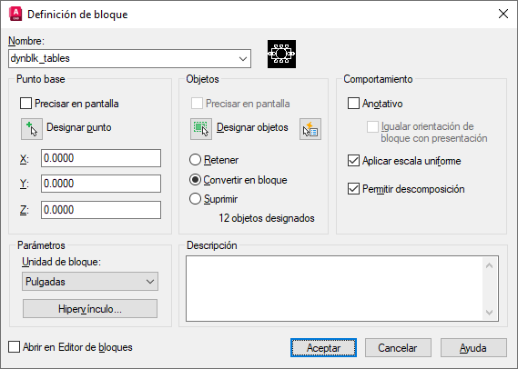

Cree su propio bloque dinámico con diferentes configuraciones de mesas y sillas.

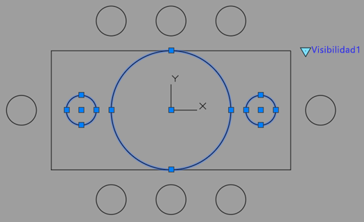

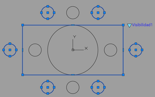

Los estados de visibilidad permiten crear un bloque con cualquier número de configuraciones diferentes. En este ejemplo, creará un bloque que puede representar una mesa redonda con cuatro sillas o una mesa rectangular con ocho sillas.

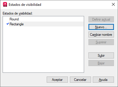

Ahora puede definir la parte dinámica de este bloque. En este ejemplo, definirá dos estados de visibilidad. Un estado de visibilidad define la geometría que está visible cuando se selecciona ese estado. No se preocupe; lo entenderá mejor cuando pruebe esta función al final.
Se crean los dos estados, pero aún debe definir los objetos que desea desactivar en cada estado. Ahora aparece una lista desplegable en la cinta de opciones que contiene los dos estados de visibilidad que ha creado.

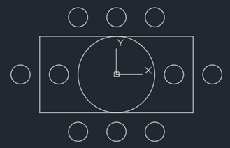

El bloque está listo para su uso, pero vamos a probarlo primero.
Ahora ya puede probar el bloque en el dibujo. No olvide seleccionar primero el bloque para ver el control de los parámetros del bloque dinámico. Utilice el comando BLOQUEDISC para guardar el bloque en una carpeta y utilizarlo en cualquier dibujo.
