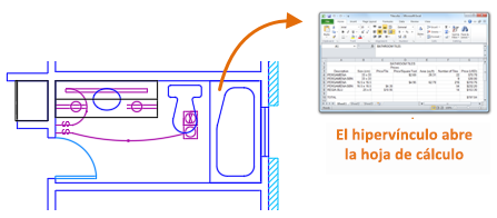

Por ejemplo, en AutoCAD, puede añadir fácilmente hipervínculos a bloques o cualquier objeto, que pueden abrir y mostrar cualquiera de los siguientes elementos:
El resultado son archivos de dibujos más inteligentes y conectados; además, los archivos PDF que genere a partir de estos archivos de dibujo conservarán los hipervínculos incluidos.

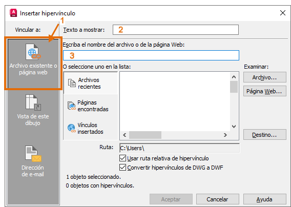

  4. En el cuadro de diálogo Insertar hipervínculo, haga clic en Archivo existente o página web (1), escriba Autodesk en el campo Texto a mostrar (2) y escriba https://www.autodesk.es en el campo Escriba el nombre del archivo o de la página Web (3).
    Nota: Si desea ver el destino del hipervínculo antes de abrir o editar el hipervínculo, deje en blanco el campo "Texto a mostrar".
  5. Haga clic en Aceptar.

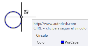

Ahora, al colocar el cursor sobre el círculo, verá el cursor de hipervínculo y la información de herramientas. Pulse Ctrl mientras hace clic en el objeto para abrir el hipervínculo.
Nota: Si el distintivo del cursor de hipervínculo y la información de herramientas no se muestran como en la imagen anterior, siga los pasos que se describen en la siguiente sección para asegurarse de que se ha enlazado un hipervínculo al objeto. Si se ha enlazado un hipervínculo, asegúrese de que el distintivo del cursor de hipervínculo y la información de herramientas están activados. Para ello, escriba OPCIONESHV en la solicitud de comando e indique Sí en respuesta a la solicitud "¿Visualizar cursor de hipervínculo, información de herramientas y menú contextual?".

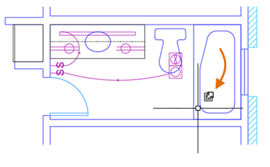

Seleccione uno o más objetos del bloque (los objetos que desee que respondan al colocar el cursor sobre ellos) y utilice el comando HIPERVINCULO. A continuación, cada vez que inserte ese bloque, el hipervínculo se incluirá automáticamente.
Por ejemplo, al insertar el bloque para esta bañera, aparece el cursor de hipervínculo, como se muestra a continuación al colocar el cursor sobre él.

En lugar de establecer vínculos a un sitio web, también puede crear un vínculo a un archivo de datos o una imagen. Estos vínculos se añaden normalmente a archivos de Word, hojas de cálculo de Excel y documentos PDF. Además de fotografías, los archivos de imagen pueden abrir diagramas o ilustraciones en la aplicación asociada.

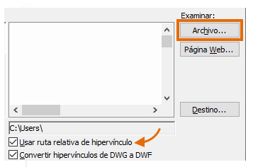

  3. En el cuadro de diálogo Insertar hipervínculo, haga clic en Archivo. A continuación, busque un archivo.
    Nota: Si decide utilizar una ruta relativa, el archivo será más portátil.

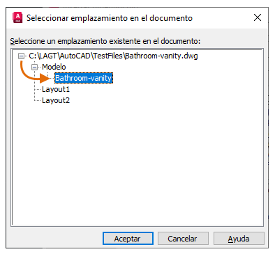

  3. En el cuadro de diálogo Insertar hipervínculo, haga clic en Archivo y busque el archivo que acaba de guardar.
  4. A continuación, haga clic en Objetv y expanda el árbol como se muestra:
  5. Haga clic en Aceptar para cerrar los cuadros de diálogo.
  6. Coloque el cursor sobre la polilínea y pulse Ctrl mientras hace clic.
    El dibujo especificado se abre en la vista que ha guardado.
