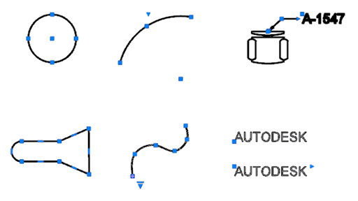

¿Qué son los pinzamientos?
Los pinzamientos son pequeños cuadrados, rectángulos y triángulos que aparecen en los objetos seleccionados. Con los pinzamientos, puede estirar, desplazar, copiar y rotar objetos, además de ajustar su escala y aplicarles simetría, sin necesidad de introducir ningún comando.

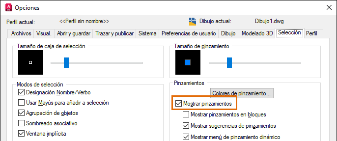

En primer lugar, vamos a asegurarnos de que los pinzamientos estén activados.
  1. Haga clic con el botón derecho en el área de dibujo y seleccione Opciones.
  2. En la ficha Selección del cuadro de diálogo Opciones, asegúrese de que la opción Mostrar pinzamientos esté seleccionada.

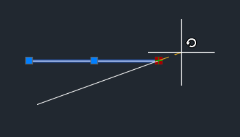

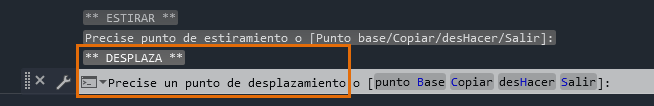

  4. Pulse la barra espaciadora.
    Observe que la solicitud de comando ahora muestra que está en el modo de desplazamiento.

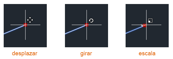

    Nota: Los distintivos de cursor indican cuándo se encuentra en los modos de pinzamiento de desplazamiento, rotación o escala, pero no de estiramiento o simetría.
  5. Mueva el cursor y la línea se desplaza con él.
    De nuevo, hasta que especifique un punto de destino, la acción será temporal. Puede pulsar Esc en cualquier momento para salir de la acción.
  6. Siga pulsando la barra espaciadora para recorrer cíclicamente los modos de pinzamiento.
    La solicitud de comando indica el modo actual. Puede mover el cursor para confirmar el modo. Por último, regrese al modo de estiramiento.

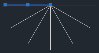

Varias copias
Al utilizar pinzamientos, puede permanecer en el modo de pinzamiento y realizar varias copias de un objeto. Usemos la rotación como ejemplo.
  1. Dibuje una línea horizontal.
  2. Seleccione la línea.
  3. Seleccione uno de los pinzamientos finales.
  4. Pulse la barra espaciadora hasta que el modo de pinzamiento de rotación esté activo.
  5. Introduzca C y pulse la barra espaciadora para copiar el objeto a medida que lo gira.
  6. Introduzca 30 como primer ángulo de rotación.
  7. Introduzca 20 como el siguiente ángulo.
    Observe que la línea se gira y se copia de la línea original, no de la copia anterior.
  8. Introduzca -25 para el siguiente ángulo.
  9. Pulse Esc para salir.

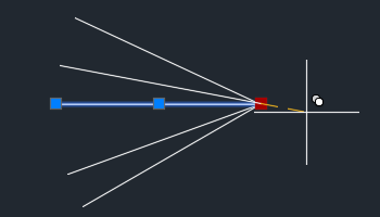

Uso de una referencia de rotación al copiar con pinzamientos
Ahora podemos ir un paso más allá. Supongamos que tiene un objeto que quiere copiar varias veces y desea que el ángulo de rotación sea el mismo entre cada objeto sucesivo.
Nota: En estos ejemplos, desactive el modo ortogonal (F8) y las referencias a objetos (F3).
    Este se convierte en el ángulo de la referencia de rotación para cada copia.
  7. Mantenga pulsada la tecla Ctrl y arrastre el cursor para crear más copias.
    El cursor se ajusta a ángulos de 30 grados a medida que lo arrastra.
  8. Mantenga pulsada la tecla Ctrl y siga haciendo clic hasta que cree varias líneas rotadas a partir de la línea original a incrementos de 30 grados.
    Nota: Como prueba, pulse la tecla Ctrl y realice algunas copias, suelte esta tecla y realice algunas copias más y, por último, pulse de nuevo Ctrl para realizar algunas copias adicionales. Si pulsa la tecla Ctrl, se ajustará al ángulo utilizado justo antes de pulsar esta tecla.

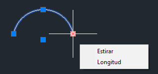

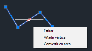

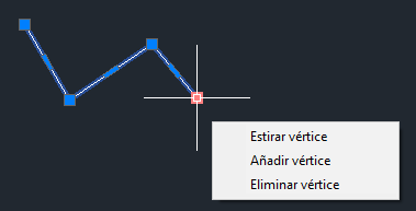

Menús de pinzamiento
En lugar de seleccionar un pinzamiento como en el ejercicio anterior, simplemente coloque el cursor sobre un pinzamiento. Aparece un menú con las acciones asociadas al pinzamiento. Las opciones del menú variarán en función del objeto seleccionado y del pinzamiento. No todos los pinzamientos presentan estos menús. Los pinzamientos con menús se denominan pinzamientos multifuncionales.
  1. Dibuje una polilínea con al menos tres segmentos.
  2. Seleccione la polilínea.
  3. Coloque el cursor sobre uno de los pinzamientos finales para ver el menú de pinzamiento.
  4. Coloque el cursor sobre uno de los pinzamientos de punto medio del segmento para ver su menú.
  5. Haga clic en una opción del menú y pruébela. Pulse Esc para salir.
  6. Pruébelo de nuevo con un arco.
