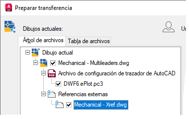

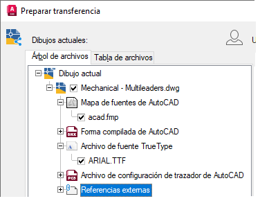

En el cuadro de diálogo Preparar transferencia, haga clic en la ficha Árbol de archivos.
Esta vista muestra la relación de los archivos a los que se hace referencia con el archivo de dibujo actual.
Haga clic en la ficha Tabla de archivos.
Esta vista muestra una lista completa de todos los archivos que se van a incluir en el paquete de transferencia.
En la ficha Tabla de archivos, desactive la casilla de verificación situada junto al elemento DWF6 ePlot.pc3 para excluirlo del paquete de transferencia.
DWF6 ePlot.pc3 forma parte de la instalación estándar de AutoCAD, por lo que no es necesario compartirlo con otros usuarios.

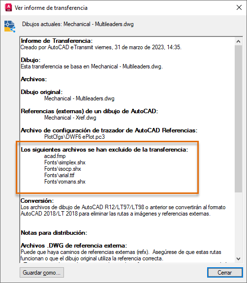

En la esquina inferior izquierda del cuadro de diálogo, haga clic en Ver informe.
En el cuadro de diálogo Ver informe de transferencia, revise el informe y, a continuación, haga clic en Cerrar.
Este informe proporciona información sobre los archivos que se incluirán en el paquete de transferencia junto con los que se han identificado, pero que se han excluido actualmente. Los archivos que se pueden identificar y excluir por defecto son los archivos de tipo de letra o los archivos de referencia no descargados.

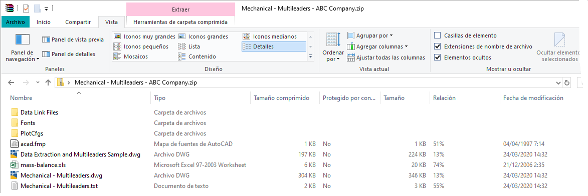

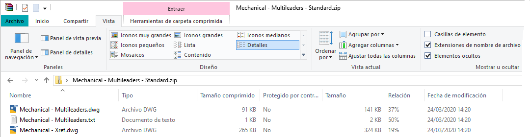

En el cuadro de diálogo de navegación Especificar un archivo zip, vaya a la carpeta Documentos u otra ubicación en la que desee guardar el archivo ZIP. Escriba un nombre para el archivo ZIP y haga clic en Guardar.
En el Explorador de archivos, busque el archivo ZIP y haga doble clic en él.
El contenido del archivo ZIP se muestra en la ventana y se puede ver cómo están estructurados los archivos.
Nota: El archivo TXT del archivo ZIP es una copia del informe que se muestra en el cuadro de diálogo Preparar transferencia.

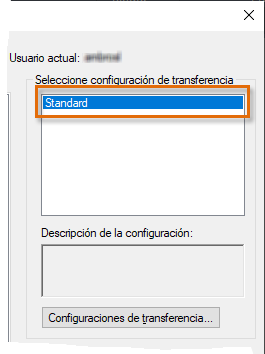

En el cuadro de diálogo Preparar transferencia, en la sección Seleccione configuración de transferencia, haga clic en Configuraciones de transferencia.
En el cuadro de diálogo Configuraciones de transferencia, seleccione la configuración de transferencia Estándar y haga clic en Nueva.
Si desea modificar una configuración de transferencia existente, seleccione la configuración de transferencia en la lista y haga clic en Modificar.

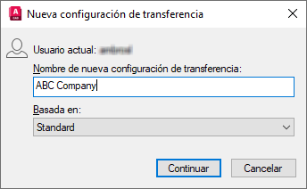

En el cuadro de diálogo Nueva configuración de transferencia, en el cuadro de texto Nombre de nueva configuración de transferencia, reemplace el nombre por defecto por ABC Company. Haga clic en Continuar.

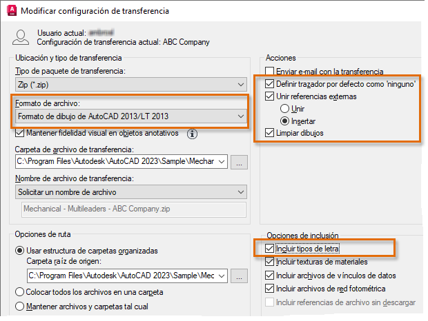

En el cuadro de diálogo Modificar configuración de transferencia, realice los siguientes cambios:
En Ubicación y tipo de transferencia, haga clic en la lista desplegable Formato de archivo y seleccione Formato de dibujo de AutoCAD 2013/LT 2013.
Nota: Si se guardan dibujos en un formato antiguo, se puede perder el formato y los objetos que no se admiten en una versión anterior.
En la sección Acciones, marque:
Establecer trazador por defecto en 'ninguno'
Unir referencias externas (y elija Insertar)
Limpiar dibujos
En la sección Opciones de inclusión, marque Incluir fuentes.
Pulse Aceptar para guardar los cambios realizados.
Pulse Cerrar para volver al cuadro de diálogo Preparar transferencia.
Observe los cambios en el árbol de archivos; los archivos relacionados con las fuentes utilizadas en el dibujo ahora forman parte del paquete de transferencia.
Importante: Al incluir fuentes, las personas que las reciben podrían necesitar una licencia para utilizarlas legalmente.

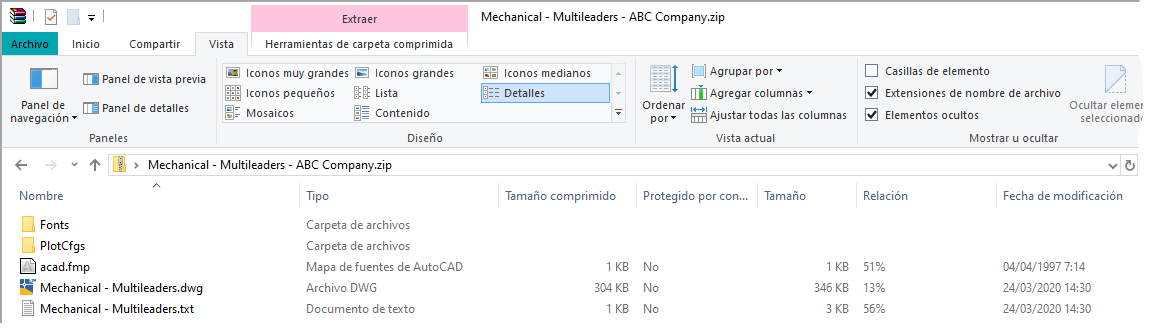

Haga clic en Aceptar para crear el paquete de transferencia.
Especifique un nombre y una ubicación para el paquete de transferencia y, a continuación, abra el archivo ZIP y revise los archivos.

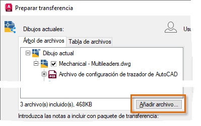

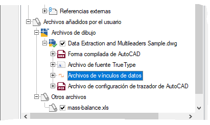

Bajo las fichas Árbol de archivos y Tabla de archivos, haga clic en Añadir archivo.
En el cuadro de diálogo de navegación Añadir archivo a la transferencia, vaya a C:\Archivos de programa\Autodesk\AutoCAD <versión>\Sample\Mechanical Sample.
Mantenga pulsada la tecla Ctrl y, a continuación, seleccione los archivos Data Extraction and Multileaders Sample.dwg y mass-balance.xls. Haga clic en Abrir.
Se añaden los archivos seleccionados y los archivos a los que hacen referencia.

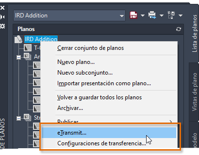

Empaquetar todos los dibujos asociados a un conjunto de planos
Si el dibujo actual forma parte de un conjunto de planos, los datos del conjunto de planos (DST) y sus archivos de soporte también se incluyen en el paquete de transferencia. Para crear un paquete de transferencia de los archivos de un conjunto de planos, se recomienda utilizar la función eTransmit del Administrador de conjuntos de planos en lugar del comando ETRANSMIT. Haga clic con el botón derecho en el nodo del conjunto de planos en el Administrador de conjuntos de planos y elija eTransmit para empaquetar todos los archivos de dibujo y soporte del conjunto de planos. Un conjunto de planos puede contener también configuraciones de transferencia, lo que facilita el uso compartido de los parámetros de transferencia con otros usuarios que trabajen en un proyecto.
Nota: El Administrador de conjuntos de planos contiene la opción Archivo, que es similar a la función eTransmit pero ofrece menos opciones relacionadas con la limpieza de dibujos, ya que el propósito es realizar una copia de seguridad de todos los archivos.
