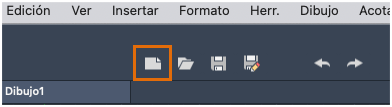

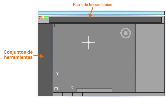

AutoCAD incluye un conjunto de herramientas a la izquierda del área de dibujo. Puede acceder a casi todos los comandos que se presentan en esta guía desde la ficha Dibujo. Además, la barra de herramientas situada sobre el área de dibujo incluye comandos conocidos, como Nuevo, Abrir, Guardar, Imprimir, Deshacer, etc.
En el centro de AutoCAD se encuentra la ventana de comandos, que está anclada en la parte inferior del área de dibujo. La ventana de comandos muestra solicitudes, opciones y mensajes.

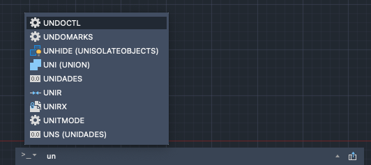

Puede introducir comandos directamente en la ventana de comandos en lugar de utilizar los conjuntos y las barras de herramientas, y los menús.
Observe que cuando comienza a escribir un comando, este se completa automáticamente. Cuando hay varias posibilidades disponibles, como en el ejemplo siguiente, puede seleccionar una opción. Para ello, haga clic en ella, o utilice las teclas de flecha y pulse a continuación Intro o la barra espaciadora.

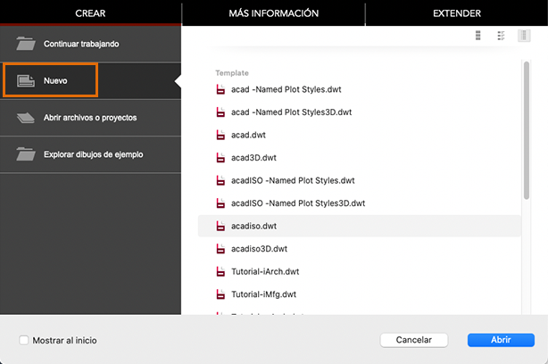

Todos estos parámetros se pueden guardar en una plantilla de dibujo. Haga clic en Nuevo para elegir entre varios archivos de plantilla de dibujo:
Los archivos de plantilla de aprendizaje de la lista son sencillos ejemplos de las disciplinas de diseño mecánico o arquitectónico con versiones imperiales (i) y métricas (m). Es posible que desee experimentar con ellos al iniciar la creación de cotas.
La mayoría de las empresas utilizan archivos de plantilla de dibujo que se ajustan a sus normas. A menudo utilizarán diferentes archivos de plantilla de dibujo en función del proyecto o el cliente.

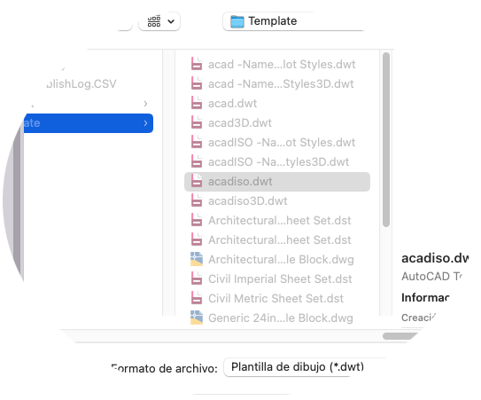

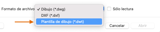

Puede guardar cualquier dibujo (.dwg) como un archivo de plantilla de dibujo (.dwt). Para crear un archivo de plantilla de dibujo basado en uno existente, abra el archivo de plantilla de dibujo existente, modifíquelo y, a continuación, guárdelo con un nombre de archivo diferente.
Si trabaja de forma independiente, puede crear los archivos de plantilla de dibujo que se ajusten a sus preferencias de trabajo y añadir los parámetros de otras características a medida que vaya familiarizándose con ellas. Para modificar un archivo de plantilla de dibujo existente, haga clic en Abrir, especifique Plantilla de dibujo (*.dwt) en el cuadro de diálogo y elija el archivo de plantilla.
