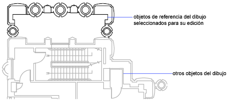

Los objetos designados de la referencia externa o del bloque seleccionados se extraen temporalmente y están disponibles para su edición en el dibujo abierto en ese momento. El conjunto de objetos extraídos se denomina conjunto de trabajo; este puede modificarse y guardarse para actualizar la referencia externa o la definición de bloque.
Los objetos que constituyen el conjunto de trabajo se distinguen visualmente de los demás objetos del dibujo. Todos los objetos del dibujo actual, a excepción de los objetos del conjunto de trabajo, aparecen difuminados.
La variable de sistema XFADECTL controla la forma en que se mostrarán los objetos al editar referencias in situ. El conjunto de objetos extraídos de una referencia se muestra tal y como se muestra normalmente. Todos los demás objetos del dibujo, incluidos los objetos del dibujo actual y de las referencias que no pertenecen al conjunto de trabajo, aparecen difuminados. El valor indica la intensidad de visualización de los objetos que no forman parte del conjunto de trabajo. Cuanto mayor sea el valor asignado a XFADECTL, más se difuminará la imagen.
