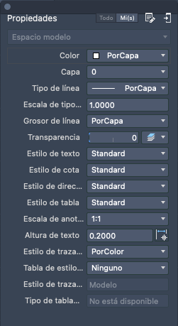

Muestra las propiedades del objeto o conjunto de objetos seleccionado.
PROPIEDADES (comando)
Menú:
.Cuando se seleccionen uno o más objetos, sólo se mostrarán las propiedades comunes a todos los objetos. Cuando no se seleccione ningún objeto, sólo se mostrarán los parámetros actuales de las propiedades generales.
Puede especificar un nuevo valor para modificar cualquier propiedad que se pueda cambiar. Haga clic en el valor y utilice uno de los métodos siguientes:
Muestra las propiedades del dibujo actual o de los objetos seleccionados.
