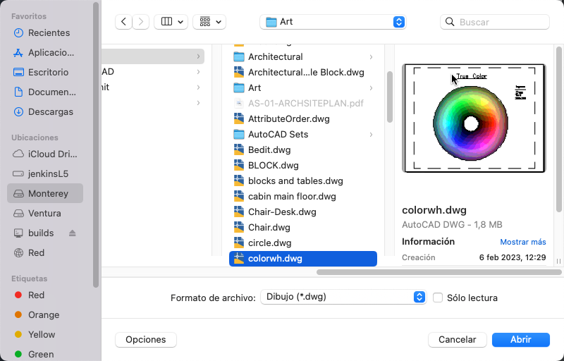

Cuadros de diálogo de selección de archivos estándar
Varios comandos muestran cuadros de diálogo de selección de archivos estándar, que permiten navegar por los archivos y carpetas de una unidad local y de red. Aunque los cuadros de diálogo pueden variar ligeramente unos de otros, a continuación se muestra una lista con las opciones comunes.
Lista de opciones
Se muestran las siguientes opciones.
Panel de tareas
Proporciona acceso a las categorías que representan las ubicaciones en las que se pueden almacenar los archivos: dispositivos, ubicaciones compartidas y predefinidas y soportes. Puede cambiar el orden de los elementos de una categoría arrastrándolos a una nueva posición. Para añadir un nuevo elemento a las ubicaciones, arrastre una carpeta de la lista. Los cambios efectuados en las ubicaciones afectan a todos los cuadros de diálogo de selección de archivos estándar.
Dispositivos
Muestra una lista de los dispositivos de almacenamiento locales conectados al equipo.
Compartido
Muestra las rutas de ubicación de red añadidas al equipo.
Ubicaciones
Muestra una serie de carpetas predefinidas, añadidas por el usuario o inteligentes que dependen del perfil de usuario.
Documentos
Muestra el contenido de la carpeta Documentos del perfil de usuario actual.
Escritorio
Muestra el contenido del escritorio.
Buscar
Muestra los archivos que se han buscado más recientemente.
Soportes
Muestra una lista de las carpetas relacionadas con los contenidos multimedia que se encuentran en el equipo, como fotos o películas.
Atrás
Vuelve a la anterior ubicación de archivo.
Adelante
Vuelve a la ubicación de archivo en la que se encontraba antes de hacer clic en Atrás.
Vistas
Controla el aspecto de los iconos correspondientes a los archivos y las carpetas de la ubicación actual y, además, determina si se muestra una imagen de vista preliminar cuando se selecciona un archivo.
Icono
Muestra cada archivo o carpeta como un icono. Los iconos utilizados los determina el sistema operativo. También se puede utilizar una vista preliminar en miniatura del contenido de un archivo.
Lista
Muestra una lista de los archivos y carpetas. Las carpetas se pueden expandir para mostrar la jerarquía de los archivos o carpetas que contienen.
Columna
Muestra una lista de varias columnas en la que cada columna representa una carpeta de la jerarquía de contenidos del equipo. Cuando se selecciona un archivo, se muestran los detalles y una vista preliminar del archivo en la siguiente columna disponible.
Lugar
Muestra la carpeta o unidad actuales. Haga clic en la flecha desplegable para ver la jerarquía de la ruta de la carpeta y para desplazarse a una carpeta, unidad o ubicación reciente anterior. La variable de sistema REMEMBERFOLDERS controla si las últimas rutas utilizadas en cada cuadro de diálogo de selección de archivos estándar se almacenan entre sesiones.
Buscar
Permite buscar un archivo o una carpeta ubicados en el equipo mediante Spotlight. Los resultados de la búsqueda se pueden guardar como carpetas inteligentes en las ubicaciones del panel de tareas.
Lista de archivos
Muestra los archivos y carpetas de la ubicación actual. Utilice los botones Vistas para controlar el comportamiento de la navegación y la forma en que se muestran los archivos y las carpetas.
Formato de archivo
Al abrir o guardar archivos, Formato de archivo especifica el formato de archivo que se puede seleccionar para abrir o guardar un archivo.
Solo lectura
Indica si el archivo debe abrirse como de solo lectura. Los cambios en el archivo no se pueden guardar con el nombre del archivo original.
Abrir/Guardar
En función de la finalidad del cuadro de diálogo de selección de archivos específico, abre o guarda el archivo seleccionado, o bien introduce la ruta de la carpeta seleccionada en el cuadro de diálogo anterior.
Nueva carpeta
Crea una carpeta nueva con el nombre especificado en la ubicación actual.
