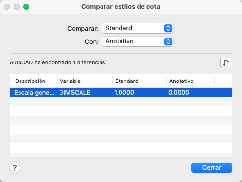

Compara las propiedades de dos estilos de cota o muestra todas las propiedades de un estilo.
ACOESTIL (comando)
Conjunto de herramientas: : .
Es posible imprimir los resultados de la comparación en el portapapeles y, a continuación, pegarlos en otras aplicaciones.
Se muestran las siguientes opciones.
Especifica el primer estilo de cota para la comparación.
Especifica el segundo estilo de cota para la comparación. Si establece el segundo estilo de cota como <ninguno> o si es el mismo que el primero, se visualizan todas las propiedades del estilo de cota.
Los resultados de la comparación aparecen automáticamente bajo los siguientes encabezamientos:
Presenta los resultados de la comparación del estilo de cota. Si compara dos estilos diferentes, se visualizan las propiedades que difieren entre ambos. Si establece el segundo estilo de cota como <ninguno> o si es el mismo que el primero, se visualizan todas las propiedades del estilo de cota.
Copia los resultados de la comparación en el portapapeles. A continuación, se pueden pegar los resultados en otras aplicaciones, como procesadores de texto y hojas de cálculo.
