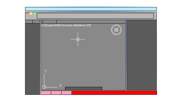

En la barra de estado, se muestran la posición del cursor, las herramientas de dibujo y las herramientas que afectan al entorno de dibujo.
La barra de estado proporciona acceso rápido a algunas de las herramientas de dibujo más utilizadas. Puede activar y desactivar parámetros como forzcursor, rejilla, rastreo polar y referencia a objetos. También puede acceder a parámetros adicionales para algunas de estas herramientas haciendo clic en las flechas de los menús desplegables.
Uno de los controles más importantes de la barra de estado, resaltado en la ilustración, alterna el área de dibujo entre las presentaciones del espacio modelo y del espacio papel.
Haga clic en
en el extremo derecho de la barra de estado para ocultar o mostrar iconos en la barra de estado.
Cmd-6 activa y desactiva la barra de estado.
