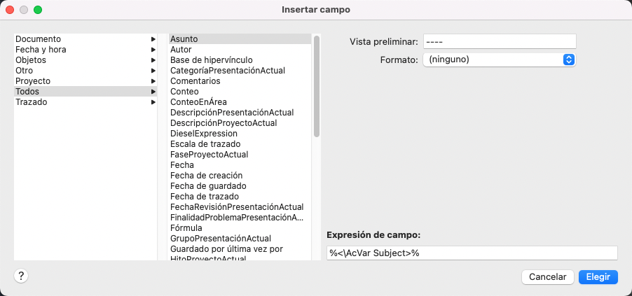

Inserta un campo en el dibujo.
CAMPO (comando)
Conjunto de herramientas: .
Las opciones disponibles cambian en función de la categoría de campo y el nombre del campo seleccionados.
Se muestran las siguientes opciones.
Establece los tipos de campos que se mostrarán en Nombres de campos (por ejemplo, Fecha y hora, Documento y Objetos).
Muestra una lista de los campos que están disponibles en una categoría. Seleccione un nombre de campo para visualizar las opciones disponibles para ese campo.
Muestra el valor actual del campo o una cadena vacía (----) si el valor del campo no es válido.
La etiqueta de este elemento puede variar en función del nombre de campo seleccionado. Por ejemplo, cuando Fecha está seleccionado en la lista Nombres de campo, la etiqueta es Formato y se muestra el formato de fecha seleccionado; por ejemplo, M/d/aaaa.
Muestra una lista de las opciones para la visualización del valor del campo. Por ejemplo, los campos de fecha pueden mostrar o no el nombre del día, y las cadenas de texto pueden tener todos los caracteres en mayúsculas, todos en minúsculas, la primera letra mayúscula o formato de título. El valor mostrado en el cuadro de diálogo Campo refleja el formato seleccionado.
Muestra la expresión asociada al campo. La expresión del campo no se puede editar, pero proporciona información sobre la constitución de los campos.
Especifica el nombre del proyecto.
Utilice la lista para seleccionar uno de los archivos de datos de proyecto (DST) cargados o haga clic en Cargar proyecto para cargar un archivo de datos de proyecto que actualmente no esté cargado en el Gestor de proyectos.
Muestra una vista en árbol de las presentaciones o vistas de presentación del archivo de datos del proyecto (DST) seleccionado, en el que puede seleccionar un elemento para el campo.
Muestra las propiedades disponibles como campos para el elemento seleccionado en el árbol de navegación del proyecto.
Los campos de proyectos (aquellos seleccionados en la categoría Proyecto) tienen un comportamiento diferente al de otros tipos de campos. Por defecto, los otros tipos de campos se actualizan automáticamente al guardar el dibujo o al utilizar REGEN. Sin embargo, los campos de proyectos almacenan los últimos valores utilizados y muestran estos valores si no está accesible la información a la que hace referencia el campo de proyectos. Para actualizar el valor de un campo de proyecto, utilice el comando ACTUALIZACAMPO.
Muestra una lista de los campos de marcador de posición disponibles.
Si la opción Tipo está establecida es Personalizada, puede introducir el nombre de una propiedad personalizada.
Cuando se selecciona Objeto guardado en Nombres de campo, aparece una lista con los tipos de objetos guardados del dibujo. Cuando se selecciona Objeto, se muestra el tipo de objeto seleccionado. Utilice el botón Designar objeto para cerrar temporalmente el cuadro de diálogo y seleccionar un objeto en el dibujo.
Cuando se selecciona Objeto guardado en Nombres de campo, se muestra una lista de todos los objetos del dibujo del tipo seleccionado. Cuando se selecciona Objeto en Nombres de campo, aparece una lista con las propiedades del objeto seleccionado que están disponibles como campos. Cuando se selecciona un bloque con atributos, los nombres de los atributos se muestran en la lista de propiedades.
Si se selecciona Fórmula en Nombres de campo, se proporciona un espacio para crear una fórmula e insertarla en un texto o en una celda de una tabla.
Si se ha seleccionado Fórmula en Nombres de campo, se cierra el cuadro de diálogo Campo temporalmente para poder precisar celdas en una tabla. El resultado se añade a la fórmula.
Si se ha seleccionado Fórmula en Nombres de campo, se cierra el cuadro de diálogo Campo temporalmente para poder precisar una celda de una tabla. La dirección de la celda se añade a la fórmula.
Indica la precisión para los campos en función del formato seleccionado. Seleccione Precisión actual para utilizar el ajuste actual de la variable de sistema LUPREC.
Muestra el cuadro de diálogo Formato adicional.
