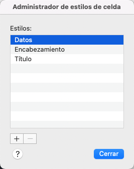

Cuadro de diálogo Administrador de estilos de celda
Muestra todos los estilos de celda del estilo de tabla actual y permite crear o suprimir un estilo de celda.

Estilos
Muestra todos los estilos de celda que contiene el estilo de tabla actual. Los estilos de celda Título, Encabezamiento y Datos están siempre presentes en todos los estilos de tabla.
Nuevo
Se abre el cuadro de diálogo Crear nuevo estilo de celda. En este cuadro puede crear un estilo de celda nuevo para añadirlo al estilo de tabla actual.
Suprimir
Permite suprimir el estilo de celda seleccionado.
Rename
Haga clic con el botón derecho en un nombre de estilo de celda para asignar un nuevo nombre al estilo de celda seleccionado. No se puede cambiar el nombre de los estilos de celda de título, encabezamiento y datos.
