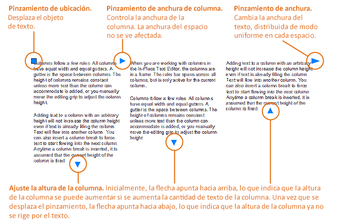

Los pinzamientos controlan la ubicación del objeto TextoM, el espacio entre las columnas, y el movimiento vertical y horizontal de las columnas.
La siguiente ilustración muestra cómo se usan los pinzamientos con las columnas dinámicas (altura manual).
La siguiente ilustración muestra cómo se usan los pinzamientos con las columnas estáticas.
