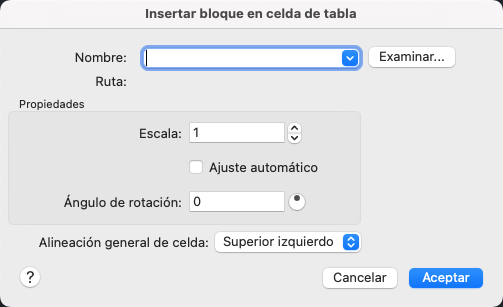

Con una tabla y una celda de la tabla seleccionadas, haga clic en Insertar bloque en el visor Celda de tabla.
Lista de opciones
Se muestran las siguientes opciones.
Nombre
Especifica la referencia de bloque que se ha de insertar.
Examinar
Muestra el cuadro de diálogo Seleccionar archivo de dibujo. Seleccione el archivo de dibujo que se debe insertar como referencia a bloque.
Camino
Muestra la ubicación del archivo de dibujo seleccionado en el cuadro de diálogo Seleccionar archivo de dibujo.
Factor de escala
Especifica la escala para la referencia a bloque. Introduzca un valor o seleccione Ajuste automático para establecer la escala del bloque de forma que se adapte a la celda seleccionada.
Ajuste automático
Controla si se debe cambiar la escala de la referencia a bloque para que se ajuste a la celda de la tabla, o si la altura y la anchura de la celda de la tabla se deben ajustar a la referencia a bloque que se inserta.
Ángulo de rotación
Permite especificar un ángulo de rotación para el bloque.
Alineación general de celda
Permite especificar la alineación del bloque en la celda de la tabla. El bloque se alinea a la parte media, superior o inferior con respecto a los bordes superior e inferior de la celda. El bloque se alinea al centro, a la izquierda o a la derecha con respecto a los bordes derecho e izquierdo de la celda.
