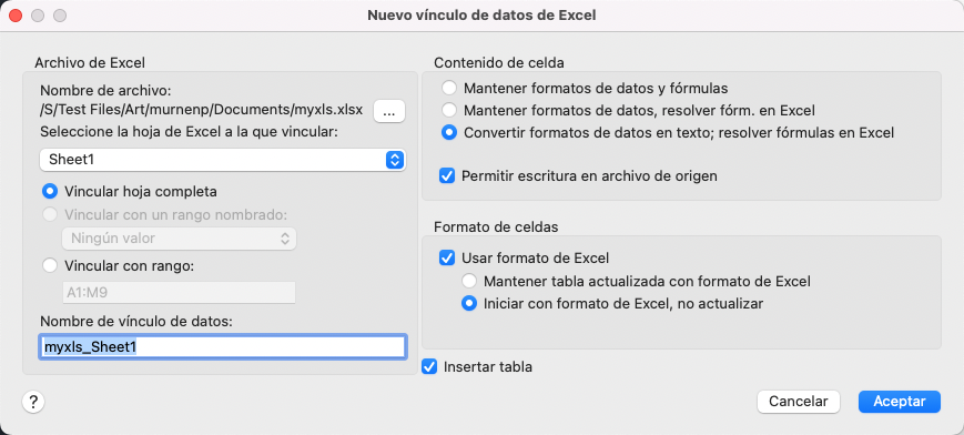

    Se abre el cuadro de diálogo Nuevo vínculo de datos de Excel.
  4. Seleccione los parámetros necesarios y haga clic en Aceptar.
